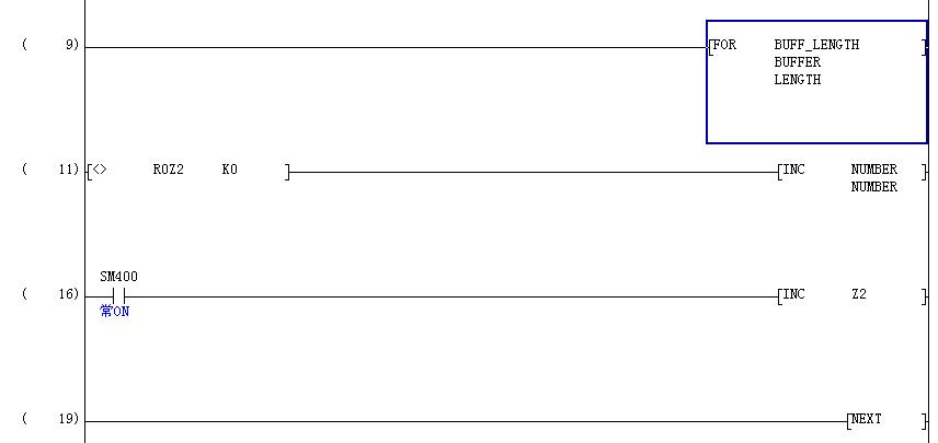

你用FOR NEXT 指令,,每进一个框给个序列号,比如 1,2,3,4等等,,比较数值大小就知道先进的数值小,,后进的数值大。。小的先出,大的后出 就是FIFO了。。我们经常用的

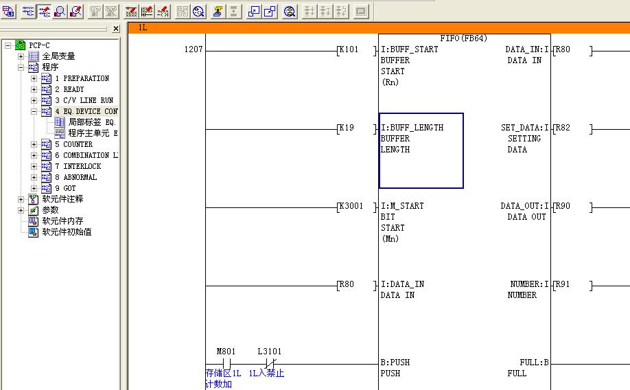

这是Q系列的CPU ,,吧FIFO做成块,,直接调用

你说的很对,Q是有FIFW FIFR指令, 干过三菱编程的都晓得,,我也不是没事找事做的, 以前在多道存储区用过FIFW,但是发现fifw也是有缺点的。。
所以就开发了这个FIFO块,此块带有 修改数据,插入数据,删除数据的功能,已经相当成熟,稳定了,
现在的现场都用这个FIFO块,直接调用就好了,,哦 说句 我是做汽车行业的

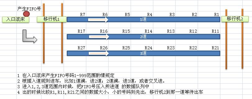

先做了一个我们用的FIFO示意图,大家看看
第4条补充下,哪到出车那一道的FIFO号同时也弹出,后面的号码自行前移
