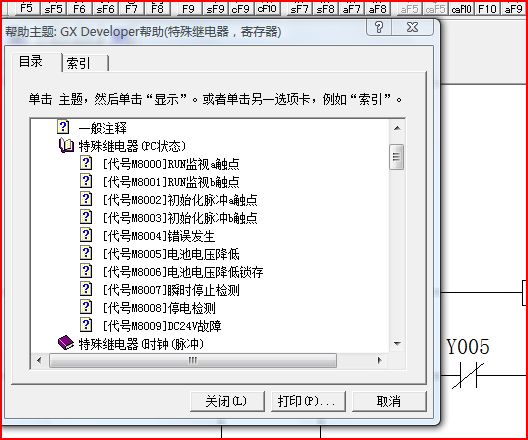

阪神
发帖数量: 309 个
工控威望: 437 点
下载积分: 1979 分
在线时间: 165(小时)
注册时间: 2010-04-01
最后登录: 2023-03-27
查看阪神的 主题 / 回贴
8楼  发表于: 2011-04-13 18:54
