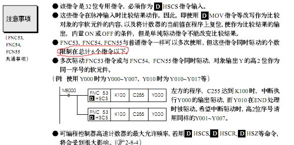

为什么Y004不能输出?
另外能不能继续增加DHSCS指令的个数。即高速计数输出。
谢谢了。

谢谢了。我知道是不能驱动6个输出。但是我想问的是为什么第五个就不能输出了。
