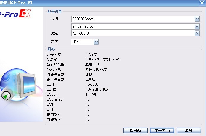

大家有用过这个型号的触摸屏吗?使用哪款软件给这个屏编辑画面呀?

可是我在proex v2.6 的里面找不到这个型号
好像只有ast3301b和ast3301t两个,没有Ast3301w

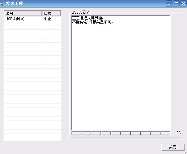

还有就是在给显示屏传输数据的时候,显示目标有错,也不知道是怎么回事。是不是我的proface V2.6有问题?我从官方网站上下载的,然后又找了个序列号天上去了。是不是有些功能还是不能用呀?

安装了,可是还是不能用。 这个是选型,里面没有这个W系列的,选的B系列的
  这个是错误,说目标类型不对
希望大家能帮帮我,谢谢啦,哪怕是提意见也欢迎呀。

终于知道了,这个型号的触屏得有V2.2或者2.1版本的软件,可是这个软件太难找了,希望斑竹能给一个下载地址,论坛上有一个,但是现在已经不能下载了。
