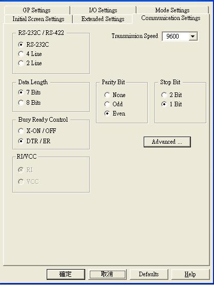

无奈学艺不精!烦请位指教一二,兄弟我用PRO-FACE触摸屏和三菱FX-1N通讯PLC没有什么反应!是不是还要两者还要设置配对才行呢?望请赐教……

通讯线没有问题的话,在Proface设置里面需要设置PLC型号和通讯参数。

引用楼主mnbvcxz于2011-03-25 10:39发表的 PRO-FACE触摸屏与菱FX1N通讯 :
請參考

    为了这个通迅我有几天都没睡好觉!!!参数都按说明设置好的!就是连不到PLC以为连接线不行买了条GP-FX专用的也不行这次兄弟我真的头大了!!是不是屏还要手动设置呢?拜望各位高手相助……

    兄弟是直接插到CPU端口上的嗎?還是另外安裝了通訊板?

    大哥:直接的;你可是我的救命稻草啊!!

    我有GP37W的也有GP2301R的一个都通迅不了!!我都按说明一一试过了都不行的!!真是伤老了神啊!!!无论如何你都要帮帮我啊!在此感谢万千……

    还有是和三菱FX1N-60MR边接的

    兄弟我帖給你的圖就是FXCPU直連的人機通訊設定參數,還有你的人機是GP37W還是GP37W2?

    GP37W2的我就是照你帖上设置的……

    是GP37W2的……
