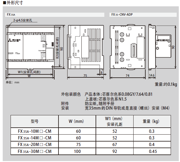

FX3S-CNV-ADP用于FX3S主机连接FX3U-***ADP特殊适配器
111

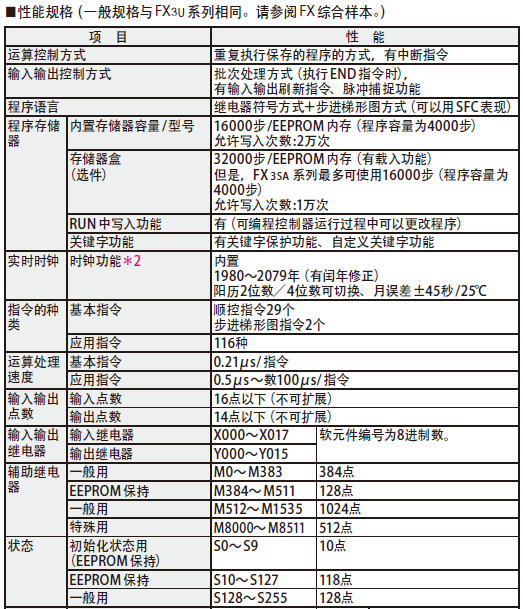

FX3S系列PLC综合介绍
FX3SA系列PLC是三菱电机推出的第三代微型可编程控制器,在FX1S的基础上升级开发而来。
FX3SA系列PLC有如下特点:
1、自带两路高速通讯接口(RS-422和Mini-USB)。程序容量4K,是FX1S的两倍。运算速度提升。
2、指令数量增加,比如支持浮点数运算如DEDIV,增加三菱变频通讯指令,如IVCK,IVDR等。
3、内置高速计数器2路60KHZ和4路10KHZ。晶体管机型可支持2轴定位,100KHZ脉冲输出。
4、可连接FX3U-4AD-ADP或FX3U-ENET-ADP等适配器。实现模拟量、以太网、MODBUS等功能。
