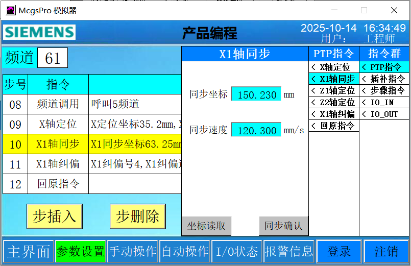

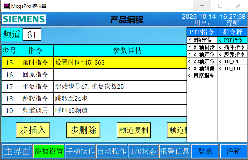

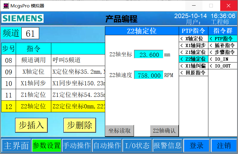

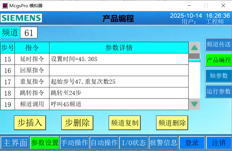

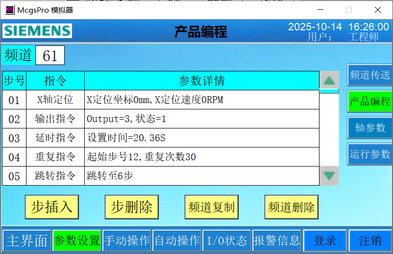

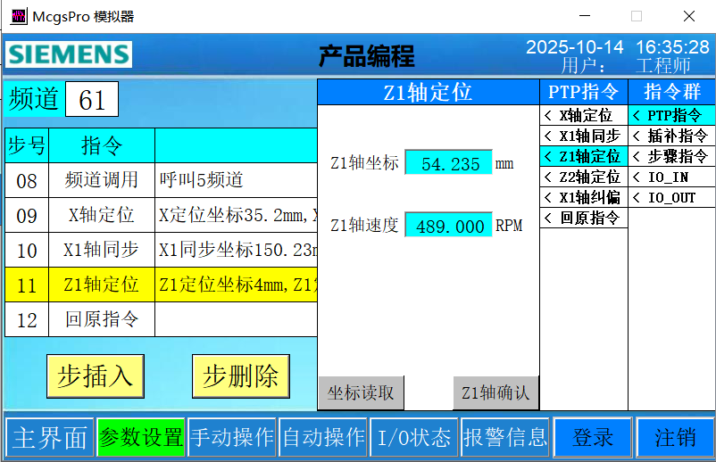

hezhen880924
发帖数量: 244 个
工控威望: 370 点
下载积分: 1274 分
在线时间: 873(小时)
注册时间: 2013-01-08
最后登录: 2026-02-14
查看hezhen880924的 主题 / 回贴
89楼  发表于: 2025-10-13 17:51

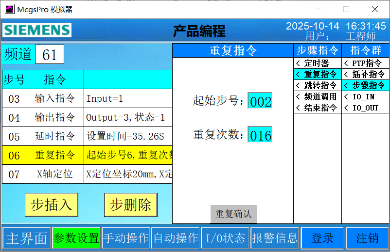

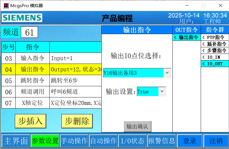

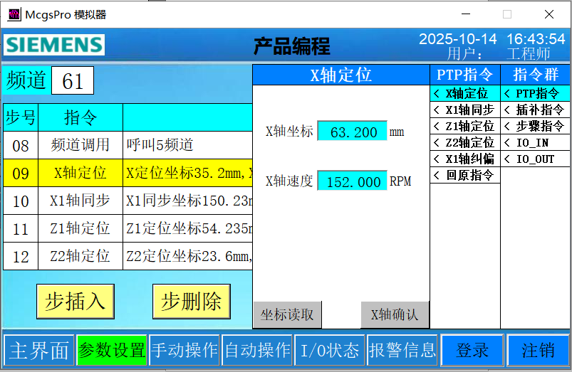

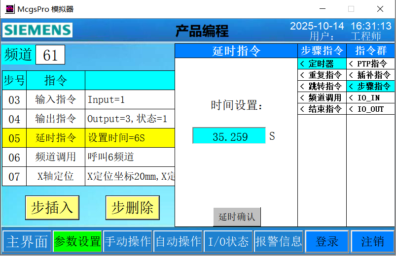

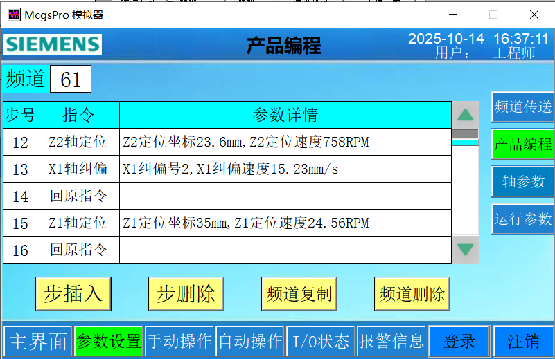

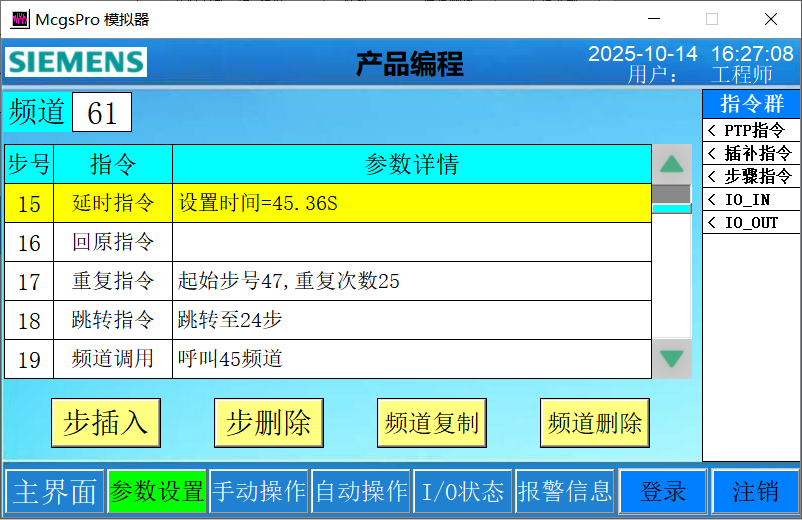

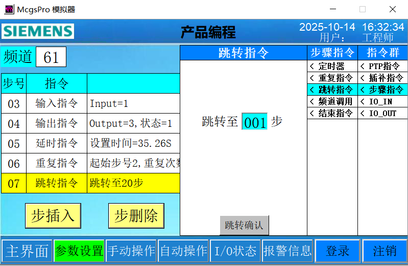

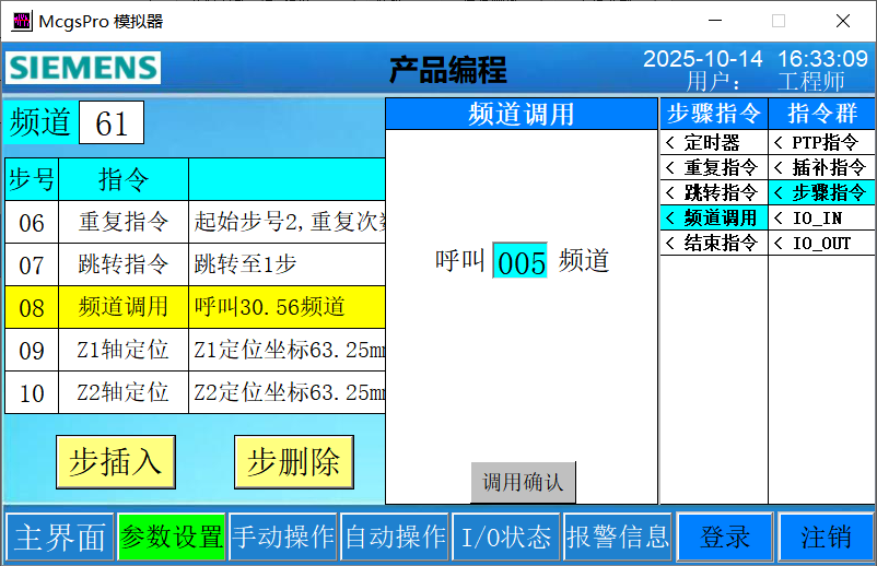

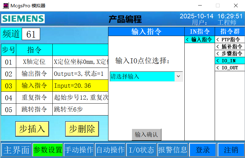

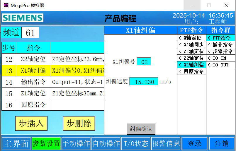

触摸屏界面上编程动作,其实不用QT屏也能实现。
我用昆仑通泰 TPC7072Gi 做的编程界面,配合汇川Easy320PLC运行操作流畅。
普通触摸屏用脚本做出上面界面,参数详情 用脚本组合字符串显示到输出元件,
西门子,威纶通,昆仑通态,显控,步科,信捷,汇川等国产触摸屏都能做这种界面。
[ 此帖被hezhen880924在2025-10-14 17:00重新编辑 ]
