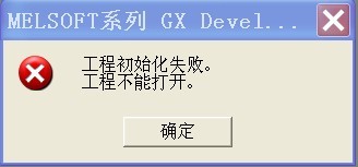

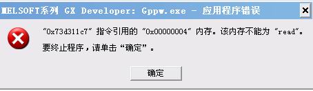

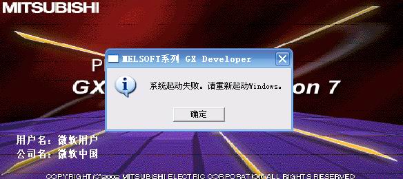

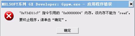

创建新工程失败严格按如下方法操作可解决,只适用于Windows 2000/98/XP 32位操作系统
软件必须是从这里下载的:http://down.ymmfa.com/?id=22 别处下载的不适用此说明!
一,安装包应位于D盘,文件夹名称为“886”
必须要达到这样的效果
D:\886\ENVMEL\SETUP.EXE
D:\886\Developer\SETUP.EXE
D:\886\Developer\Update\AXDIST.EXE
二,在控制面板里卸掉以前安装的GX Developer
三,进入注册表,删除
HKEY_CURRENT_USER\Software\MITSUBISHI
HKEY_LOCAL_MACHINE\SOFTWARE\MITSUBISHI
如果不懂的,这里有一个执行文件,双击可用 dellmit.rar (1 K) 下载次数:922
如果这步操作影响到三菱的其他软件,把被影响到的软件再次安装就行。
四,关闭所有的杀毒软件,防火墙
这两种软件会影响安装程序的读写文件,先关闭掉最好
五,打开任务管理器,检查有没有一个wowexec.exe的进程,把它结束掉
六,执行D:\886\Developer\Update\AXDIST.EXE
七,执行D:\886\ENVMEL\SETUP.EXE
八,执行D:\886\Developer\SETUP.EXE
这时有3点要注意:
1、要求输入公司和姓名时,用英文或数字
2、序列号570-986818410
3、安装过程所有勾不要打
严格按说明操作可以解决创建新工程失败问题,我已帮上百人QQ远程试验过
注意,一定要“严格”,半个字也不能错。
导致安装失败的原因分析:
1,安装时,默认用户名是中文,导致翻译版的软件认不到
2,安装时,路径太深
3,安装时,360或其他软件影响了安装
4,第一次安装失败,在注册表里残留的内容导致后来都安装不成功。
5,盗版XP缺少部分文件所致
如果实在不行的,可以使用这个版本:http://down.ymmfa.com/?id=70,这个版本比较稳定,可惜不支持FX3G FX3U Qnu

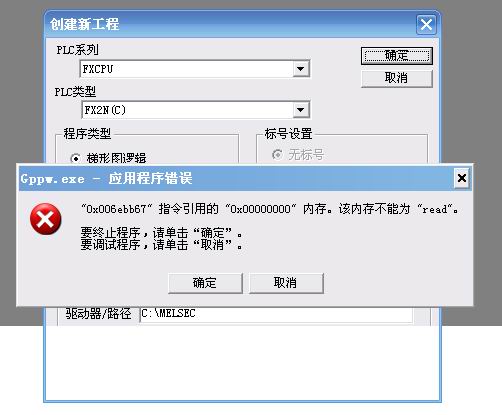

    4楼  发表于: 2007-05-28 12:30
    楼主 我的不行啊 连创建新工程选项都是灰的!  楼主帮帮忙!

    9楼  发表于: 2007-06-12 01:53
    还是不行。。我没有出现“启动时需要的系统文件不足”直接就是“创建工程失败”。。。为什么啊

    11楼  发表于: 2007-06-12 08:51
    引用第6楼ooxxoo于2007-05-28 12:30发表的  :
    这种是说明你安装成监控专用的了
