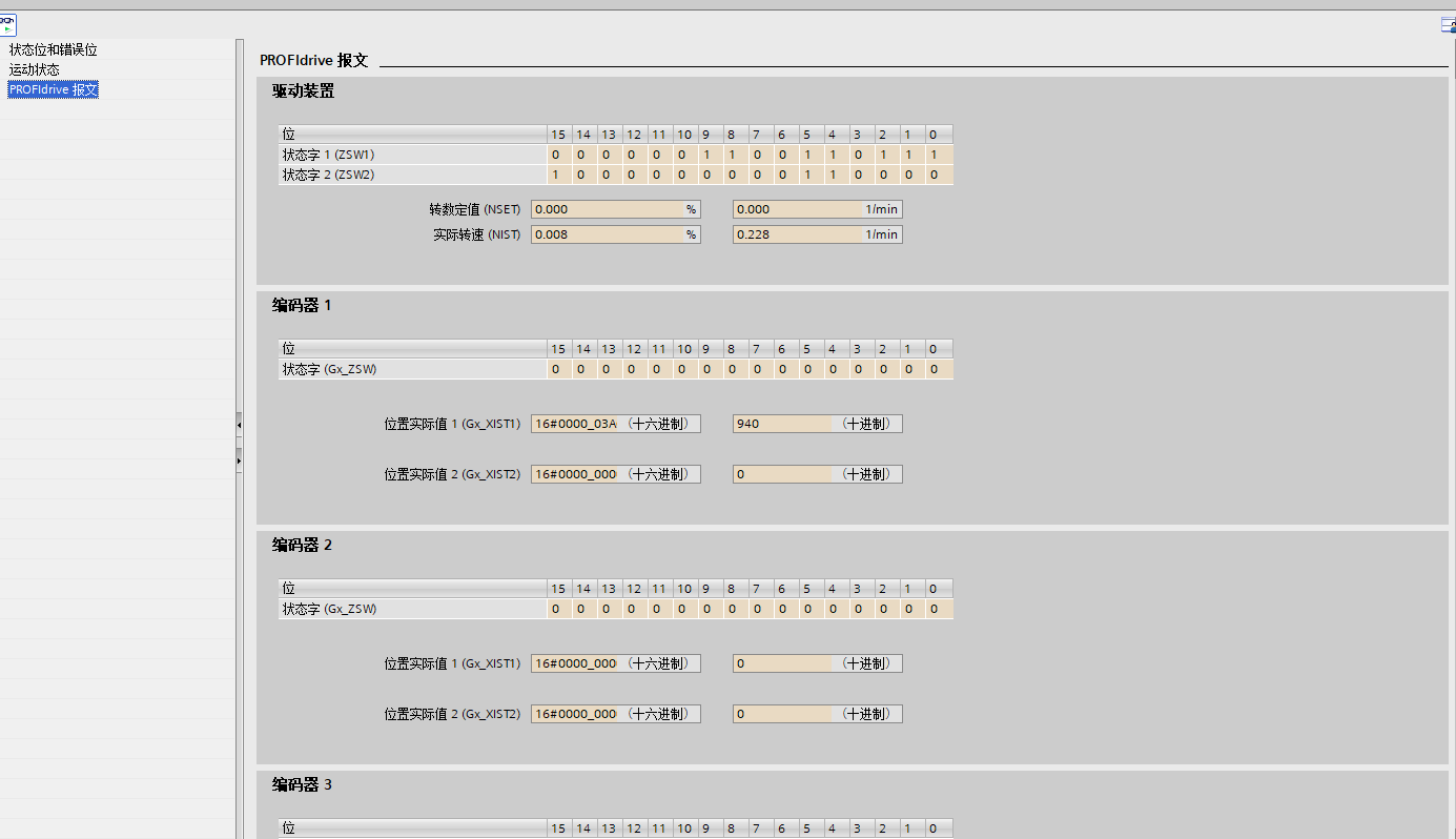

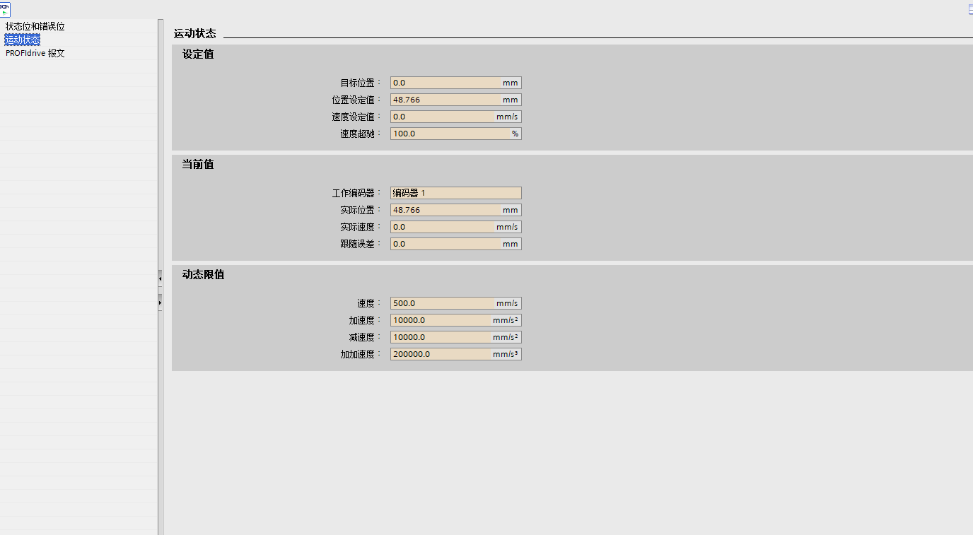

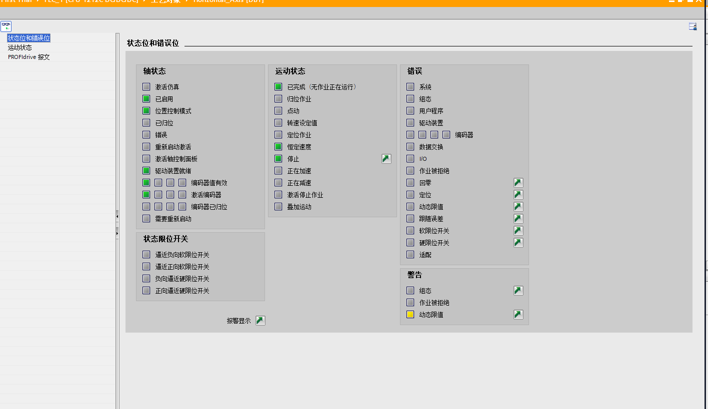

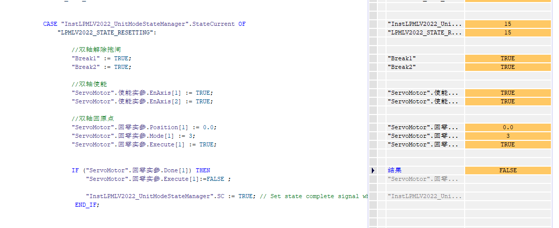

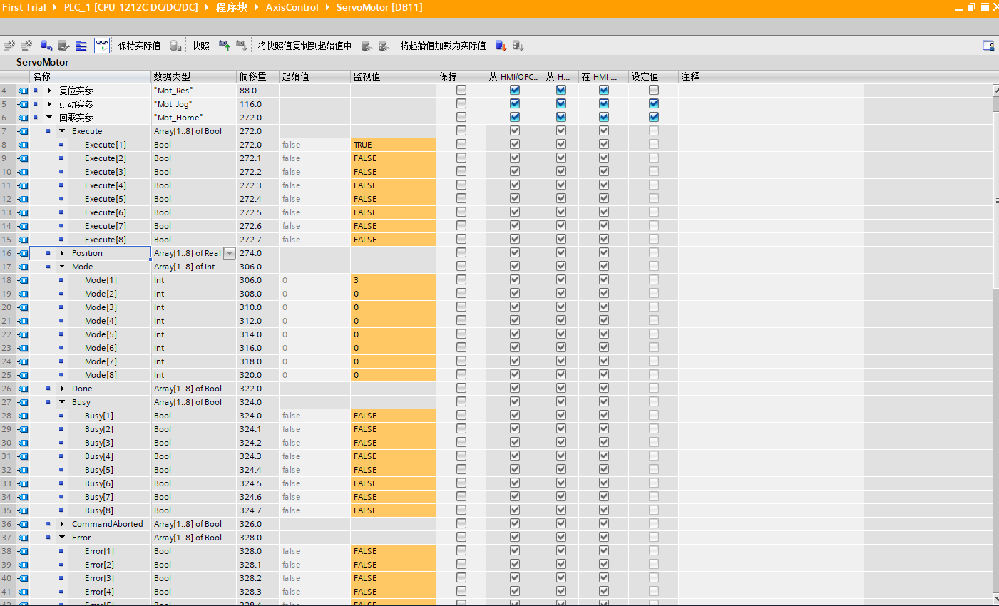

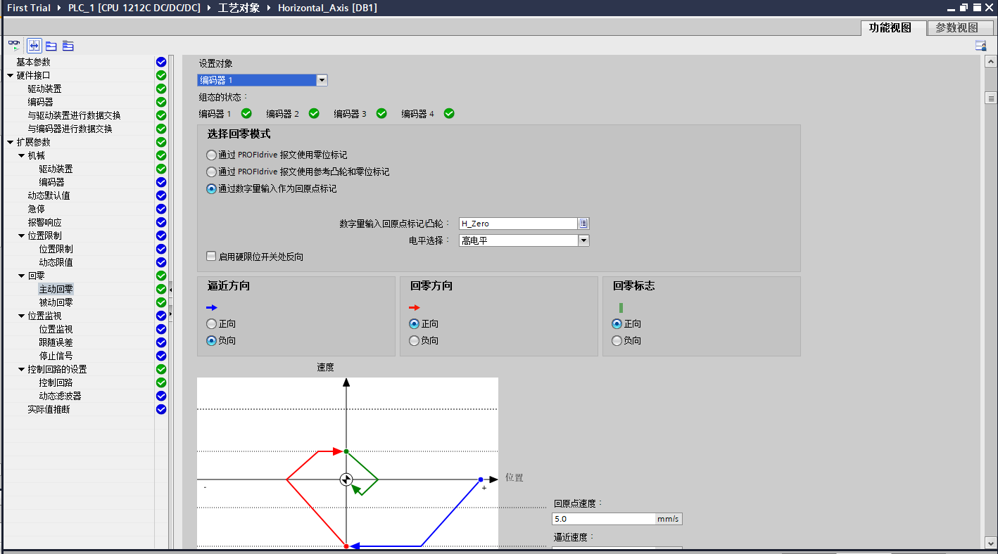

各位大佬,如题,单圈绝对值,启动了MC_Home, 轴不走也不报错,好久不写了,生疏了,请各位大佬给看看,指点小弟一下

轴的控制字和状态字看看

大佬请看图片
