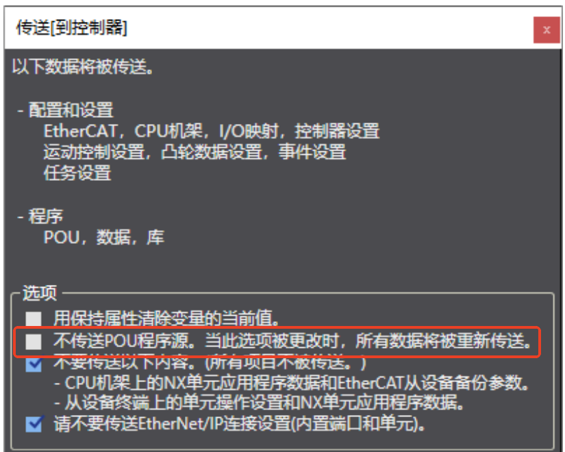

由于下载程序时勾选了不传送POU程序源,本地电脑无最新程序,如何将PLC中最新程序上传出来,或者查看程序不同的地方。求大佬们指导下,谢谢

目前常规手段来说,暂时放弃这个想法吧.
这种情况,仅数据存储区可以上传.
