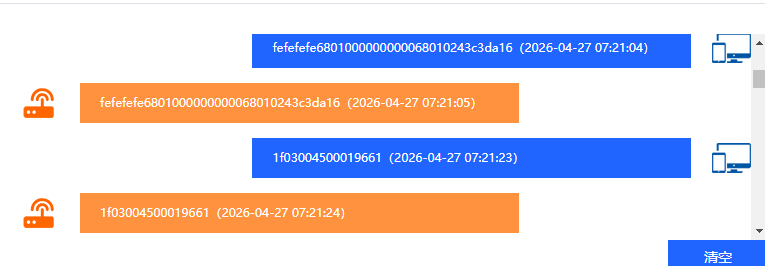

这两天在弄远程抄表,25个电表,其中三台是MODBUS RTU协议,其它是DTL97电表协议,之前一个网关采集都正常,现在需要加一个网关采集到另一个平台就加了一个二主一从集线器,然后测试就发现返回的报文与发送的报文一样,集线器没有数据 回显功能,也不知道是什么原因,之前 的网关也不能正常采集。

有师傅能指点一下吗

把网关的通讯超时时间设大点试试
