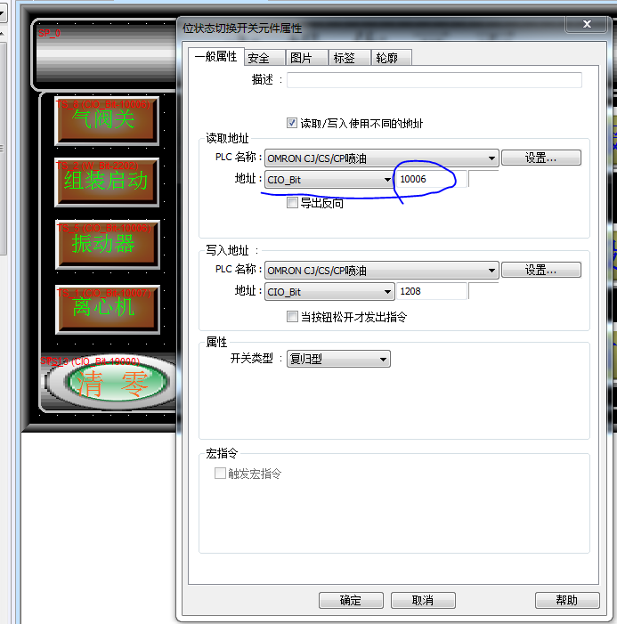

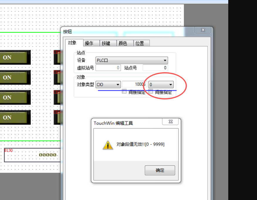

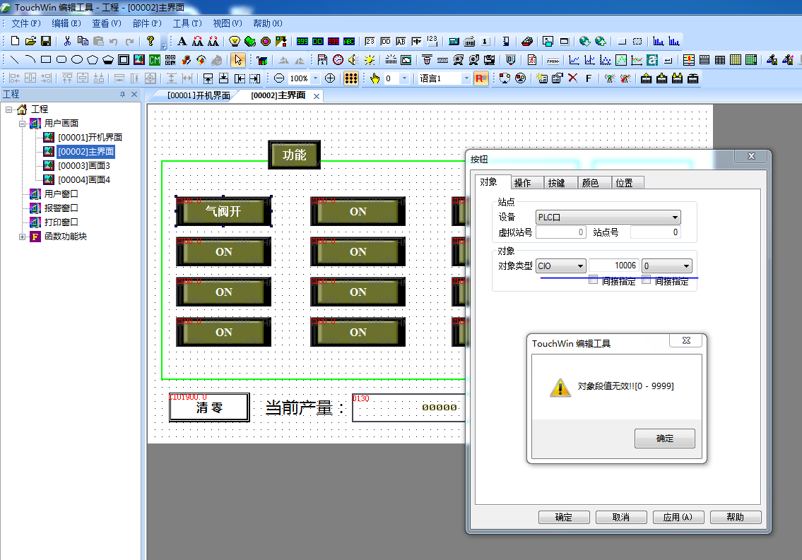

CIO10006在信捷里怎么输入

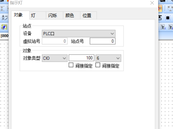

开单到威纶通bit结尾的地址应该是1000.6(1000寄存器的第6位),威纶通你也应该这样显示的,所以你上面的信捷后面还有一个选择的0

你对威纶通有误解
说实话你这个应该交学费的

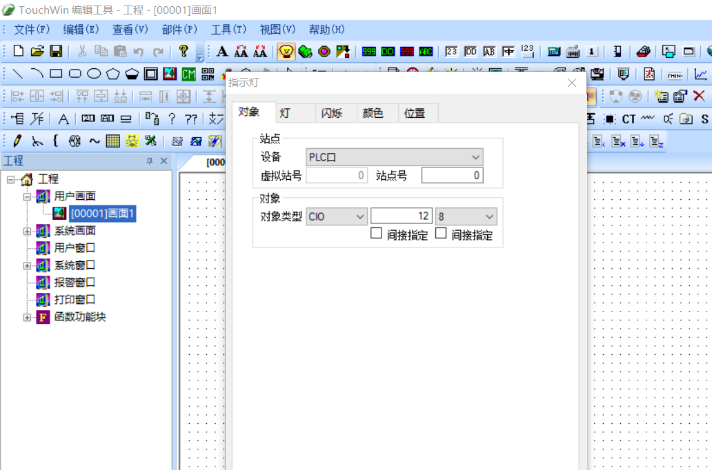

威纶通的字的bit 表述是末端两个是BIT位 比如你的CIO_BIT 10006 表示CIO100的06bit位 同样那个1208是12的bit8
