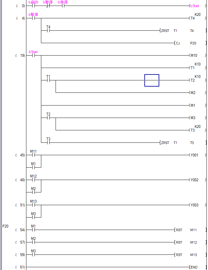

求助,写个手自程序,自动模式运行Y1Y2Y3.

切换成手动模式时不影响已运行Y点但可以手动控制启停任意,且如手动模式启动Y1,切换成自动模式时不会停Y1,而是继续依次运行Y2Y3

自动切换到手动保持输出状态且可以手动再控制启停没问题,但手动切换成自动时,如果自动是停止,也人保护手动启动的输出?那什么时候切换成自动状态(自动状态是停止)?实际应用有吧!?
自动是Y1Y2开,就算手动停了,切换回自动后,Y1Y2仍是要开。

写的啥呀?
自动启动时不关闭已经输出的Y
停呢?手动停?还是有个专门的全部停止?
停都是切换成手动停。就是公司要控几台水泵。

不是,但是新手,公司以前都是非常简单的点动😆
