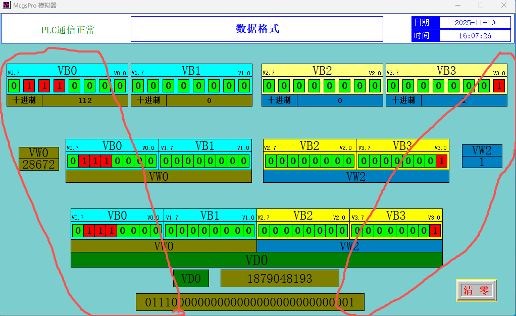

当我给VD32赋2#数(不管是什么数,还是16#数)时,VB32、VB33、VB34、VB35为什么始终为0

好了,我知道什么原因了

不是重复了,是因为我把高低位整反了

数据位这样看是不是很好玩!

200smart+MCGS做的演示软件。
