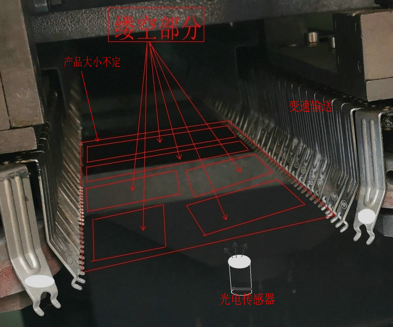

大家好!一台流水生产线用光电传感器来检测一个280X150x5mm的产品有无和计数,产品中间有不固定或不规则的缕空部分,请各位大佬给点编程思路,不胜感谢!!!

你好!主要问题是:1、流水线是两侧夹持式输送链输送的左右边沿不好安装对射传感器,2、测距传感器成本又太高

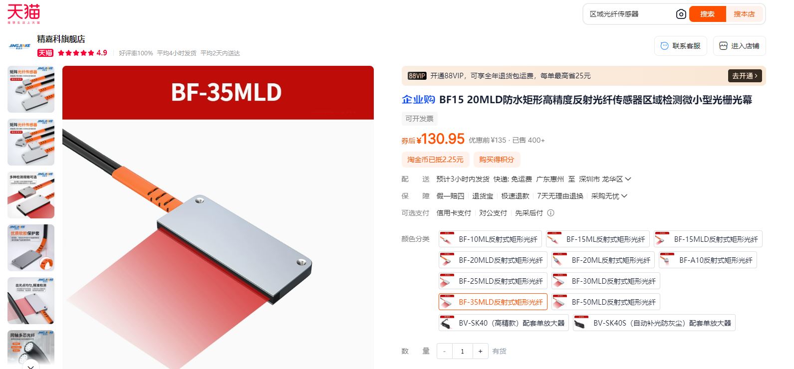

就加一个光栅矩阵感应

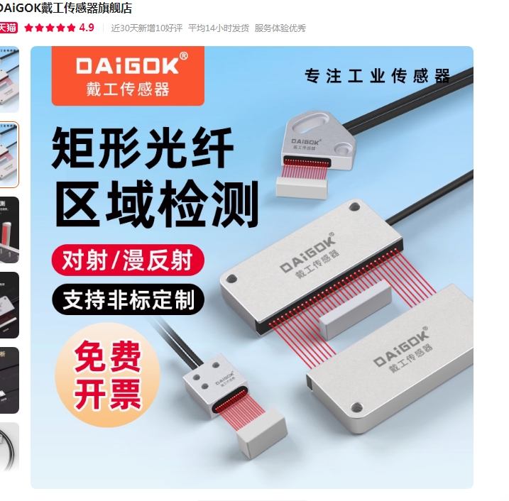

百来块钱就可解决

5楼-的办法简单经济,但安装还是不便,如图:

感谢7-8推荐的传感器,我去淘看看
