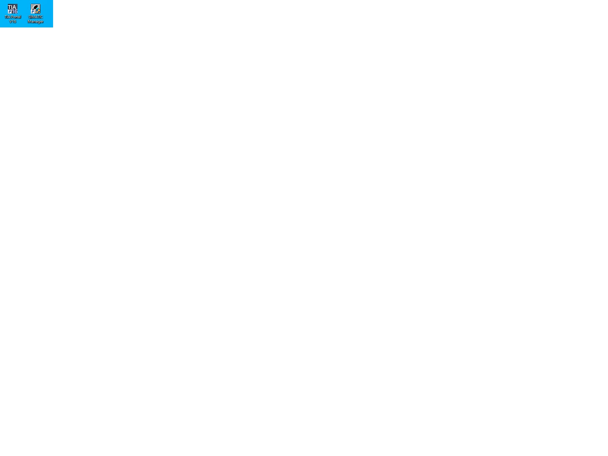

STEP7 有没有支持WIN10的版本,能和博图V17一起安装的。

WIN10  64位系统

STEP7 和V博图16  可以一起用 ,V17没下载 就不知道了

STEP7 什么版本的? 我试试看。

    5.6版本,5.7版本好像都可以

    V5.6和V5.7的都可以

    STEP7 V5.6 和 V16  可以一起用

    现在很少用到 ,如果要用,这个和触摸屏软件是配套的,不然会打不开触摸屏程序。而且最好是虚拟机里面安装,win10 可以装step7的,5.5和5.6 都可以装
