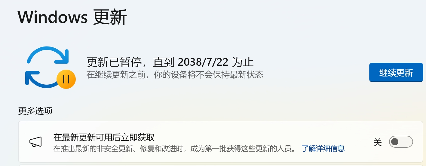

V16版本和V18版本都出现了
目前测试可以通过卸载KB5058411这个更新包来解决问题
论坛有没有大佬有其他解决方案
—————分割线—————
楼里大佬分享了新的解决方法,安新版装西门子秘钥管理文件
Siemens_Automation_License_Manager_V6.2_SP2
[ 此帖被ludens在2025-05-26 16:20重新编辑 ]

    前期倒没有问题,近期更新系统后集中爆发许可证问题。正常使用的话  不建议更新系统

    我也是,前几天更新系统,然后许可证都用不了。然后回滚更新,又可以用,然后系统更新屏蔽了

    6楼  发表于: 2025-05-21 09:59
    我也是同样问题,按楼主方法解决了,一气之下,把windows更新搞到2035年。

    引用第6楼yangneet于2025-05-21 09:59发表的  :
    大侠,能请教一下怎样更改更新时间吗?改系统时间不行,试过了。

    引用第7楼bztongyong于2025-05-21 10:38发表的  :
    修改下注册表,如图:

    引用第8楼yangneet于2025-05-21 11:22发表的  :
    修改下注册表,如图:
    感谢大神!亲测有效!
