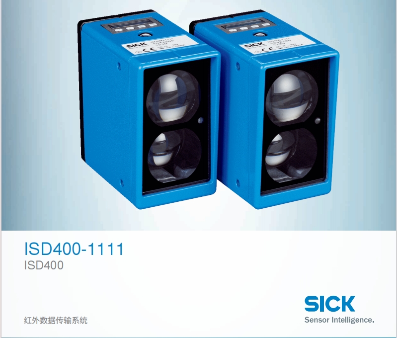

有个项目使用了型号为:ISD400-1111的光通讯与315-2DP的PLC做DP通讯,但是在官网上找不到它的GSD文件,哪位老铁能帮一把,感谢了!

是像网桥一样工作吧,负责物理信号转换传输,要GSD干什么?
老铁这么一说确实是不需要用到GSD文件的,我应该是把它看做是一根无形的DP线就可以了,不用在乎的具体形式。 感谢感谢!

光通信不需要GSD文件,接线,对位置调试就可以了。把它当根网线就中了。
