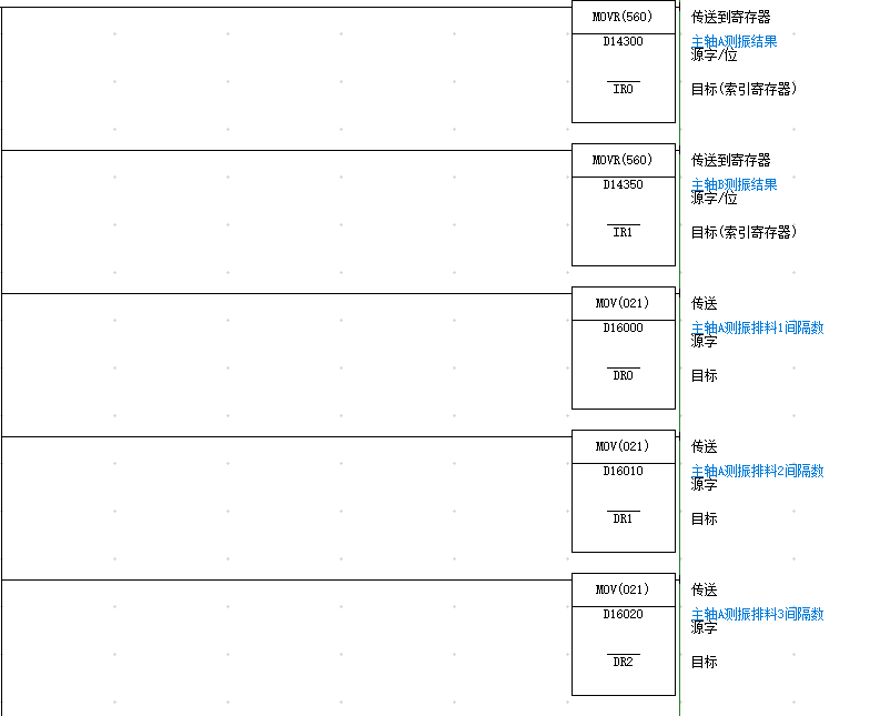

各位师傅欧姆龙的DR0,IR0怎么使用的,我想从D500-D510之间按条件进行扫描读取数据出来给D600,怎么使用的有没有例子说明书上看得不明白

好像一个存地址另一个存偏移吧

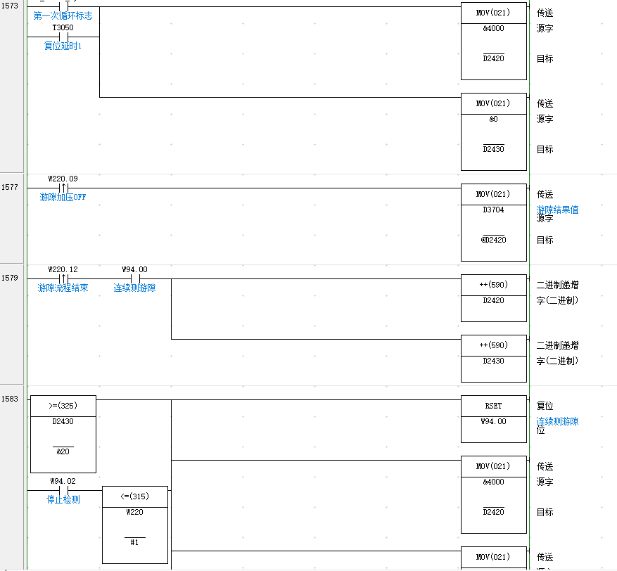

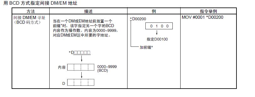

数据区的间接寻址根本没有必要使用IR,DR。

好像一个存地址另一个存偏移吧,你参考参考

这种也可能有用

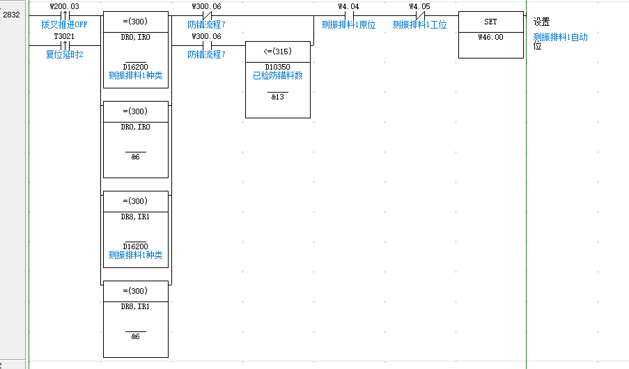

保存的是区软元件的地址。俗称指针

IR对应西门子目标数组;DR对应数组下标;就一个二维数组;学西门子六维数组过来很快就能明白的
