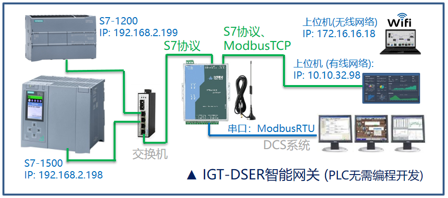

PLC设备的IP地址耦合隔离,只能数据交互,不能相互PING通;
多台PLC设备的原厂协议可同时转换成ModbusTCP和ModbusRTU协议。
附件中是相关的应用案例截图和参数文件:
