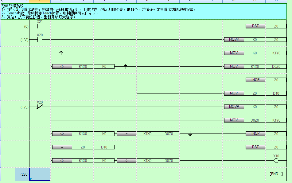

    引用楼主dgl4245123于2024-04-09 15:34发表的 取料防错系统。不要喷我,一般人搞不定!!! :
    不要喷我,大部分人都搞不定!!!
    在前辈在基础上改了一下,是不是你想要的
    附件: 取料防错系统.zip (450 K) 下载次数:73

    回头我上个work3试试
    引用第37楼wyfeng1018于2024-04-11 11:02发表的  :
    在前辈在基础上改了一下,是不是你想要的

    这个用步进来做不是很简单吗,在示教模式下记录位地址的动作顺序,然后在工作模式下根据记录下来的位地址动作顺序来直接循环步进

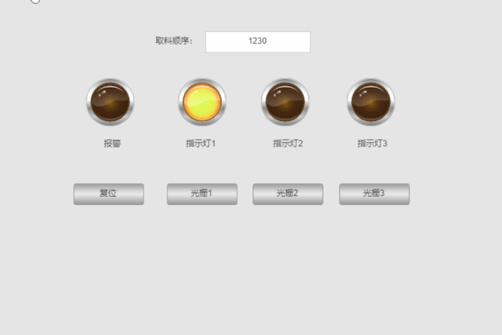

    主要是teach模式下的情况很多,并且挡位在哪个工作模式下,就teach哪一通道。比如1233  1232顺序
    工作模式可以用二进制拨码开关来调节0-9就是10 种,甚至更多
