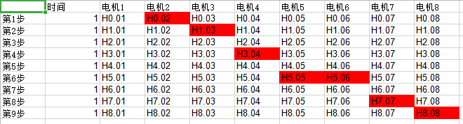

之前见到过一个阀组动作大概是这样的  就是程序繁琐   用st  应该简单点  就是第一步时候H0.01通 电机1启动 第二步H1.08通   电机8启动   细节就不说啦

触摸屏大概这样的  第一步想让电机三启动  触摸屏把h0.03  置1   第二步想让电机2启动    就在触摸屏把H2.02置1 每步时间可设定

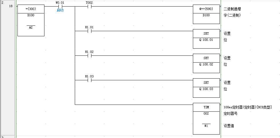

    这次我给你搞个偏移的,我测试OK,
    测试项目:
    共计16组输出,
    D100~D115对应1~16组输出位(bit0~bit15).设定1则为W10.1 输出,设定4则为W10.4输出.以此类推,范围是0~15
    D200~D215对应1~16组输出时间设定,(定时器为BCD模式,注意)
    D10是设置顺序输出组数( 0~16组),当然,
    W0.00是启动,W10是输出字,
    程序如下:
    循环启动,任意设置启动位.rar (2 K) 下载次数:73
  • 下载积分:+2(buryjian) 热心助人!
  • 下载积分:+2(见贤思齐焉) 感谢分享!
    看了半天懂了  D100  是第一步启动动电机的序号  d115是第15步启动电机的序号

    注释这么清晰,应该还好吧,就这一段,就可以搞很多组任意设置输出和时间了.
    我也是玩玩而已

    用4个寄存器,每8位代表一个电机,电机1就是D0的b1位,电机2就是D0的b9位,电机3就是下一字D1的b3位,因为每个字16位能表示2个电机,自己在编程软件按位监视寄存器就知道了,然后解码指令找出ON的位置(欧姆龙DMPX,三菱BON)对应输出。

    用变址去修饰 Y0Z0  然后D1表示第一个启动的  D2第二个  D3第三个  ........... 以此类推  然后延时到地址也用对应的编制修饰 程序写个循环进可以了
