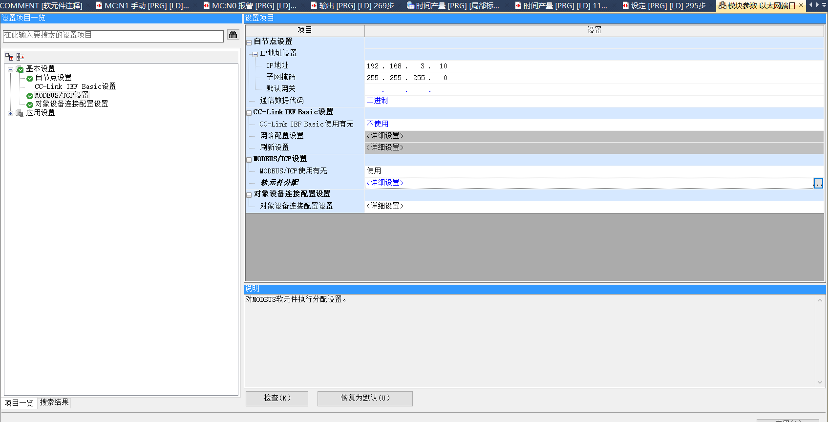

现在与MES那边打算走MODBUS/TCP,PLC这边需要怎么设置?算是以太网通迅的吗?还是接FX5U上的485通口呢?

以太网口,打开内置以太网设置

就这样这行了吗?

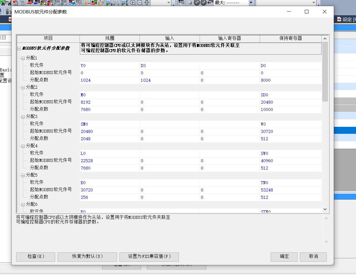

5U好像只做客户端
只做为从站,根据系统那边下发指令,做响应

5U好像只做客户端
好像只能做服务器,不能做客户端。
做客户端自己可以用套接字自己写。

CPU,作为从站。等待主站端访问其相关数据,设置最好修改一下,避免影响程序,对方需要什么,就设置什么
