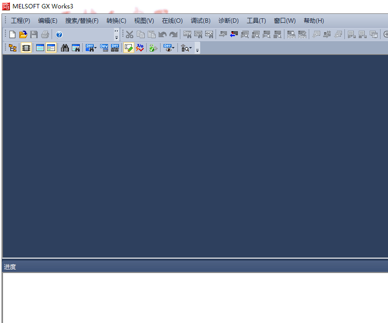

如何用gx works3打开Gppw梯形图,在线等。。

好像不能用gx works3打开Gppw梯形图,可以把Gppw程序下载到PLC中,再用gx works上载保存。

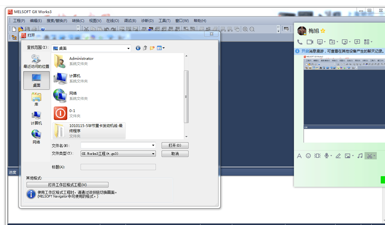

引用第2楼415960503于2017-01-11 11:30发表的 :
那GX Works2可以吗??
Works2是可以打开的。

可以的,打开文件,打开其他格式的文件,选择。。。ok!

gx work2可以開gppw
但gppw要8.8版以上
