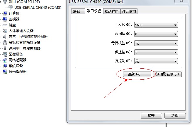

各位高手
    用USB转RS232后如何连接PLC。。。怎么设置。。。我是初学PLC的请各位大哥讲得详细一点。。。

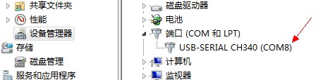

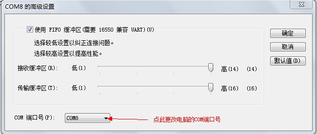

4楼  发表于: 2012-06-25 09:29
1、USB转232连接线,插到电脑不同的USB端口上,电脑里识别的COM端口号是不一样的,
2、PLC通讯设置里,默认的COM端口一般是COM1、
3、查看一下,电脑里的USB转232线的端口号是多少,然后更改PLC通讯设置里的COM端口号,与电脑保持一致。
4、如果PLC通讯设置里没有与电脑匹配的COM端口,哪就要改电脑的COM端口使其与PLC端口一致。
电脑COM端口更改如图
a、在设备管理器找到USB转232的端口、图1
b、查看属性,端口设置--高级  图2
c、在高级选项中,更改USB转232的COM端口号 图3
