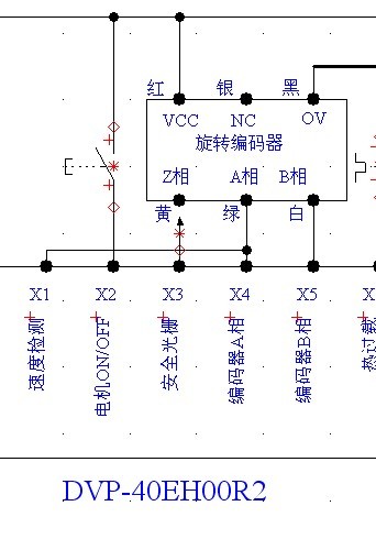

描述:梯形图
描述:主要配件
描述:旋转编码器
描述:三菱PLC

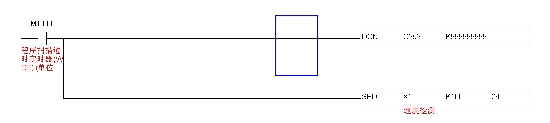

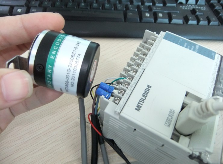

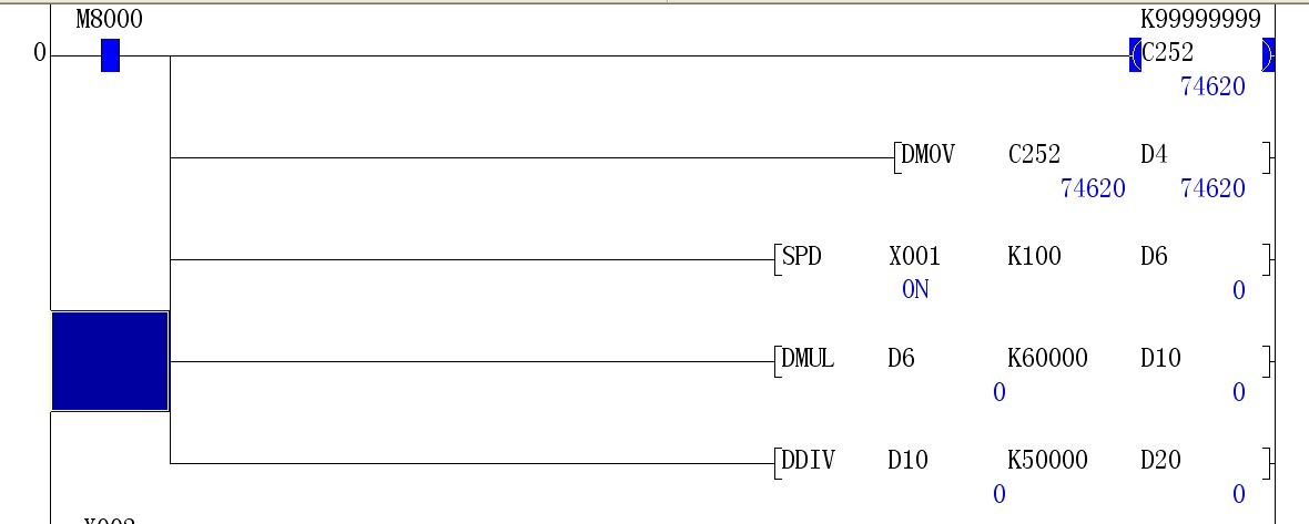

我想显示速度,搞了好久,还是失败。。。。。
哪个大侠帮我一下

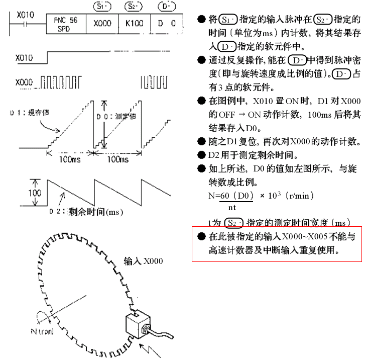

SPD使用的X 与 此X对应的相关高速计数功能 有冲突
删除掉高速计数那部分可能就好了
手册上这样写的:

但是这样的话,我的位置就没确定了。

为什么只能用SPD指令呢,可以用计数器来直接计数啊!通过计数器的数量来计算出长度位置,在触摸屏上图形显示出来就好了。如果是不能计数的话,你的X001只能用在这里,其它地方都不能使用,还有就是你的编码器是单相计数,还是双向计数。还有一种可能就是你的编码器的运转速度太慢了,在100ms时间内还没有检测到脉冲。所以没有反应。

这是我以前的同事搞的,不仅有位置 还要有速度

首先X1有无输入?高速计数器有无用到X1的。查查程序

老兄上面的程序C252占用了X0 X1 X2 所以SPD换其它输入点
