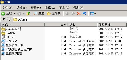

请直接下载到D盘,然后右击,解压到当前文件夹 [attachments=75102]
解压后效果如图: [attachments=63895]
如果不是上图效果,请自行调整
