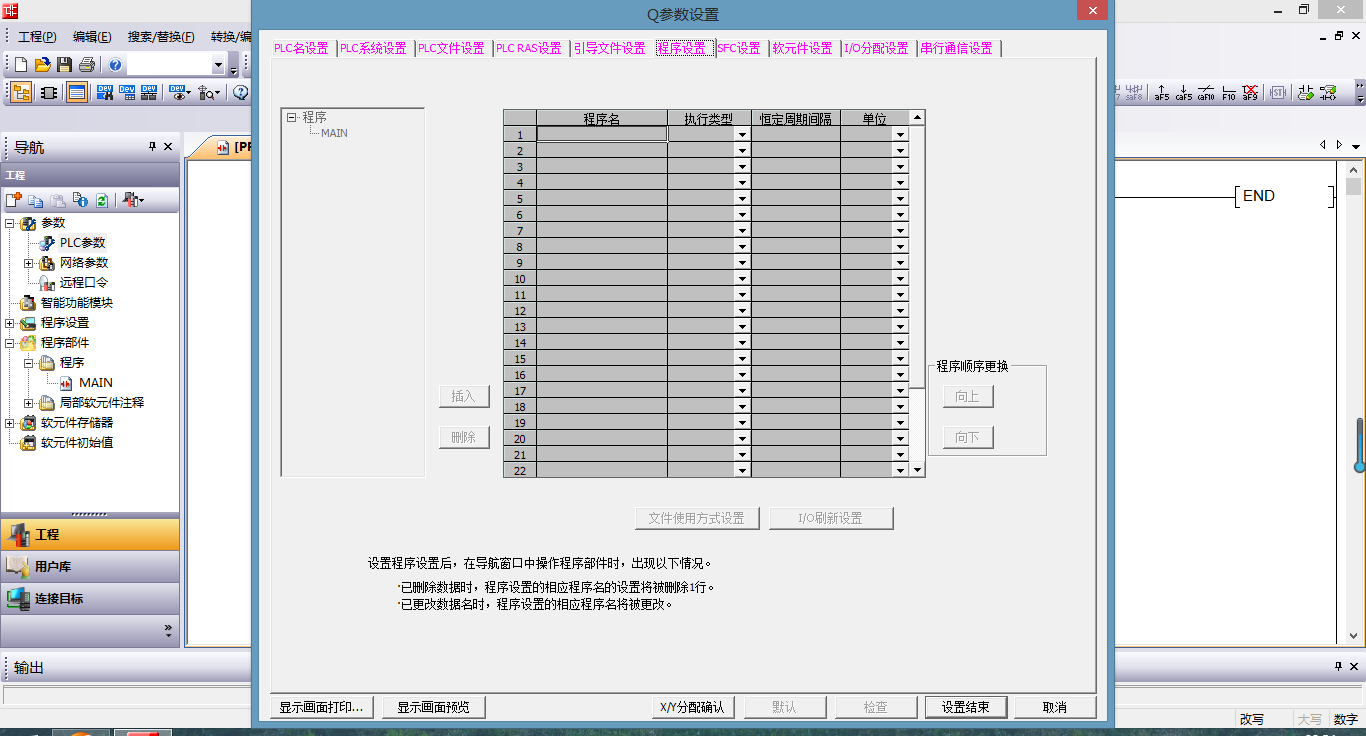

三菱一个主体程序下如何搞出来分段程序的,怎么弄的,求解答

plc参数里面的程序设置,可以建程序名

声明编辑----显示导航窗口

三楼正解,但是新建文件选PLC型号是记得勾“使用标签”。

根据不同的功能分成不同文件
