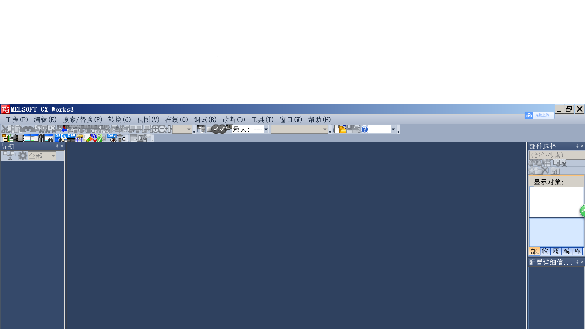

新下载安装的GX works3 软件,进入页面后,工具栏所用功能图标都放大一样,而且重叠在一起,请看下图
是哪里可以设置吗?

发表于: 2018-08-25 11:41
电脑配置显卡过低会导致软件打开时界面重影

发表于: 2018-09-01 08:39
遇到同样的问题,工具栏看起来很累,请教各位这哪里的问题?怎么改善?

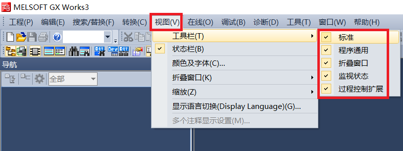

发表于: 2019-07-09 10:04
有个办法可以试试:
先把视图/工具栏/后面那些勾去掉,这样工具栏就消失了
然后再勾上,工具栏又恢复了,这样可能会解决

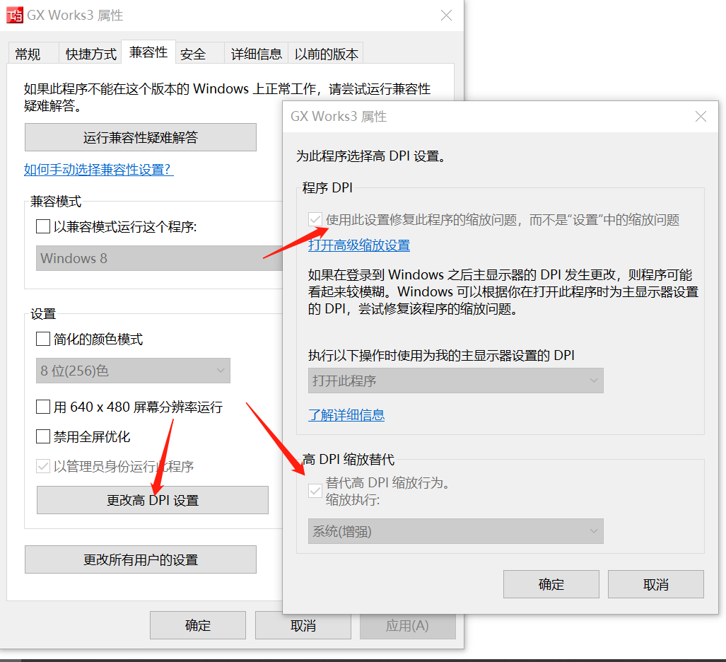

发表于: 2021-06-12 11:49
桌面右键GX图标-属性-兼容性-更改高DPI设置-高DPI缩放代替

发表于: 2021-06-12 16:06
W10系统安装很多软件都会这样,6楼兄弟这样是可以的

发表于: 2021-06-12 16:14
6楼 正解

发表于: 2021-06-13 09:40
感謝解決長久的困擾,我的surface pro 終於可以用了

发表于: 2021-08-13 11:59
感谢六楼的兄弟,GXW3终于看着舒服多了
