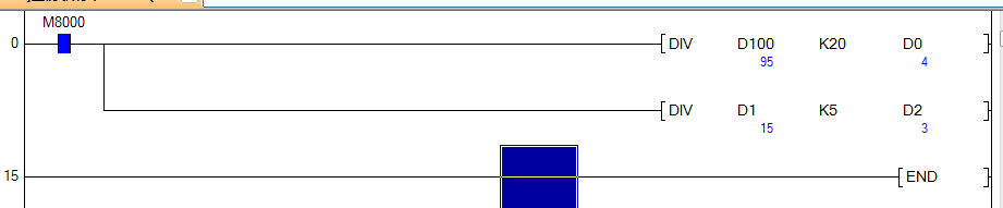

如題,三菱PLC控制三軸伺服走矩陣的程序算法,我該怎麼做,有沒有大神做過相關項目的資料可以分享給我,謝謝!!

比如:横5竖4    5层的材料,通过三轴伺服实现取放,要是用定位需要100个点,所以就想用矩阵来写,但是奈何不会啊,求大神来帮忙

    相对定位,x走一行,y轴间距加一,x反向再走一行,以此类推。一个平面走完,z轴上一层
    動作上可以這樣,走一個蛇形,但是程序上寫就不好寫了,不知道怎麼下手

    其实一共就5加4加5一共14个位置,组合起来有100种罢了,你只要设计一个算法,将具体的每一个位置映射到这14个位置就行了。一种比较容易想到的是000-443对应0-99,那么就是99去整除20,商为一个坐标,余数整除5得到另外一个坐标,余数是最后一个坐标

    说起来一堆,其实就两行程序,D100对应0-99,D0,D2,D3对应三个轴的位置,具体数字代表对应的具体位置
    还是没有理解,能再简单阐述下吗?

    先写一层的。以x轴方向为一行,到一个点z轴动作一下(如有需要).动作一次寄incp d100一次,点数够了y轴动一个间距,x轴反方向动,每一点动作完decp d100一次。d100等于零时y轴又动一个间距,x轴向右…
    大体框架就这样,最后加个判断,y轴是单数还是偶数,然后x y点数达到设定值后回原点或者走下一层
    通過計數來偏移走相對,到達次數后進入下一行,確實可行,試試寫寫看
