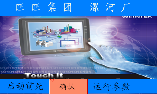

工控家园的兄弟们,大家好,由于小弟刚步入自动化的领域,现在我们公司有台自动拌粉设备,由于环境恶劣,粉尘较多,设备容易出现误动作,现我准备把触摸屏打开进行清理,在清理前我把程序进行了备份,但是厂家好像设置了禁止反编译,上传上来的文件为xob格式,哪位大哥能帮忙破解吗,破解后烦请发至我邮箱454870012@qq。com,小弟不胜感激!

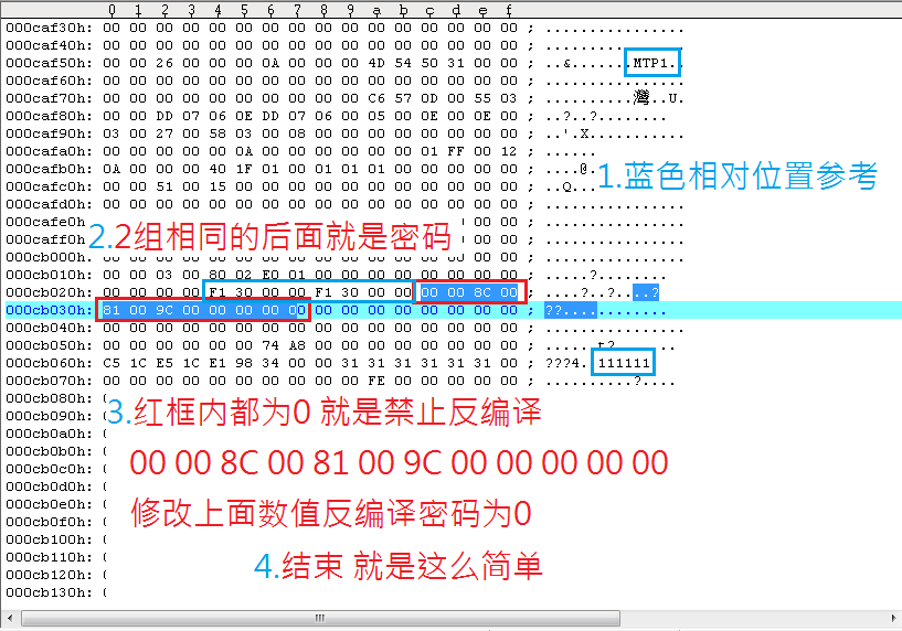

    XOB解密现在还算秘密吗?楼主不常来论坛吧.
  • 下载积分:+1(refqqlxq) 感谢分享!
  • 下载积分:+1(si.yan) 位置不对,方法正确
  • 下载积分:+3(外出)
  • 下载积分:+5(13168074633) 感谢分享!

    7楼的可以讲下方法吗?怎么找相对位置,把数值修改成什么才能把密码取消,谢谢了
