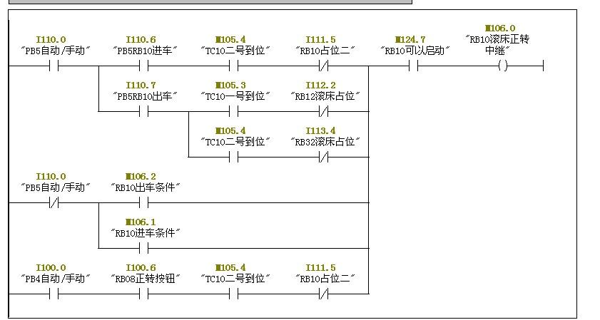

程序中都要用到手动与自动的切换?大家都是用哪个指令好啊、MC、CJ ,CALL,哪个最好、

MC最好,這樣可以在手動狀態打開主控MC N0 ###自動只要一切換手動就不會動作了

啥指令都不必用,一个旋钮开关,用常开常闭点就行

图片说明的不错

4楼的图片解释很清楚,简单的PLC编程就是按继电器回路写成的。谢谢4楼。

我感觉也是根据自己习惯,我就习惯了一个触点的敞开,常闭就做了转化

我常用一个触点通断解决。
不过最好用CJ指令
吉圆电气 QQ751673698
