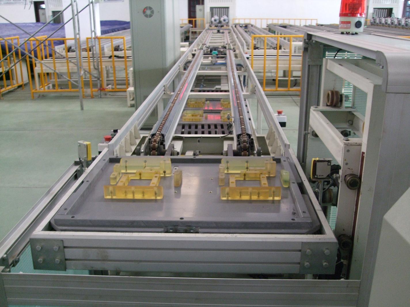

发表于: 2012-07-31 15:19

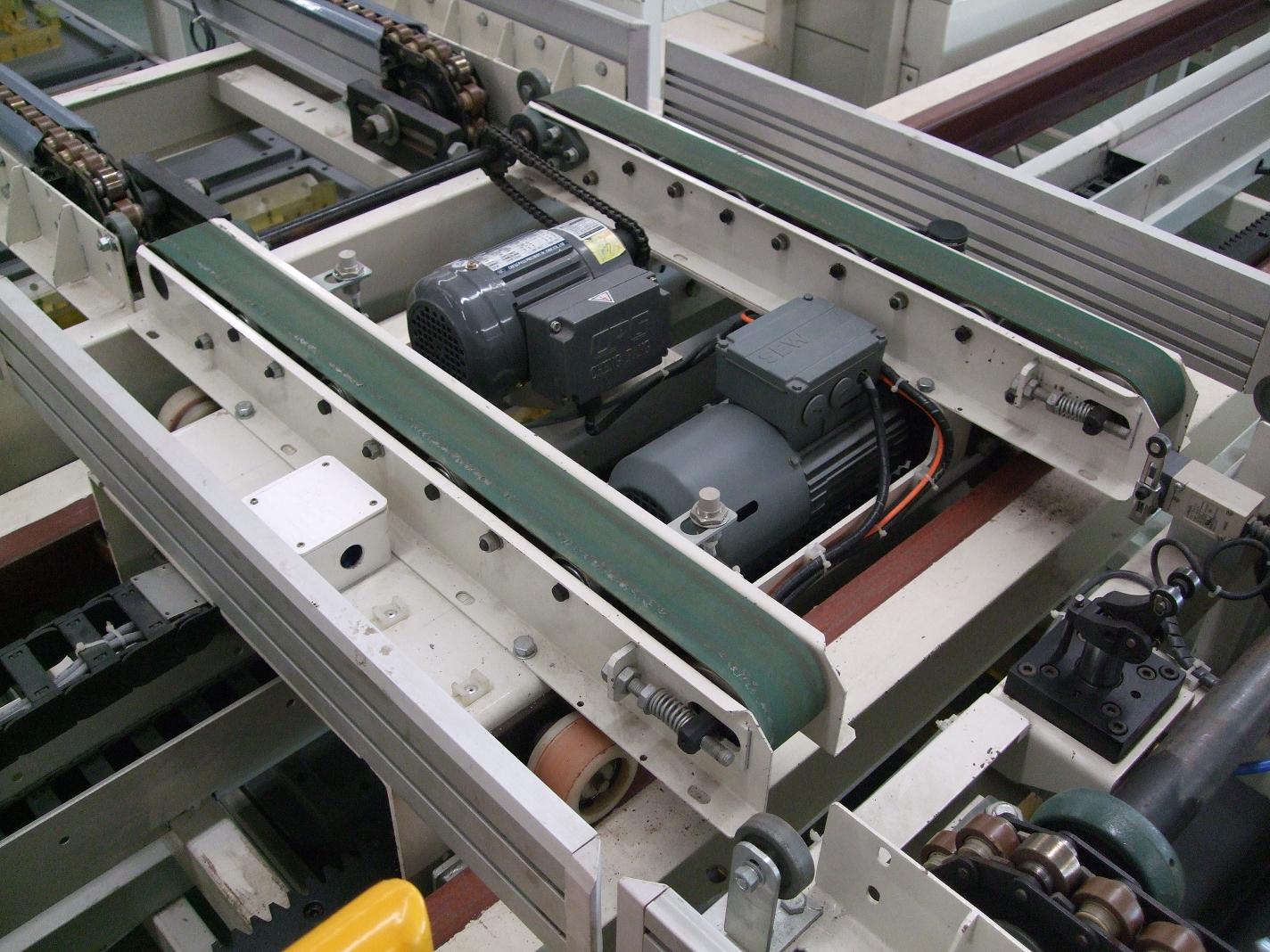

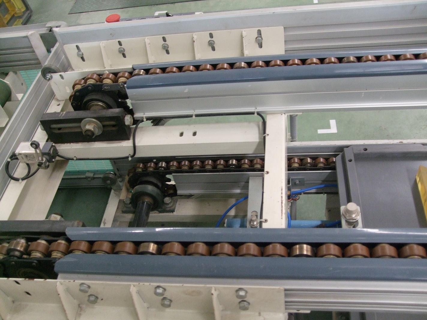

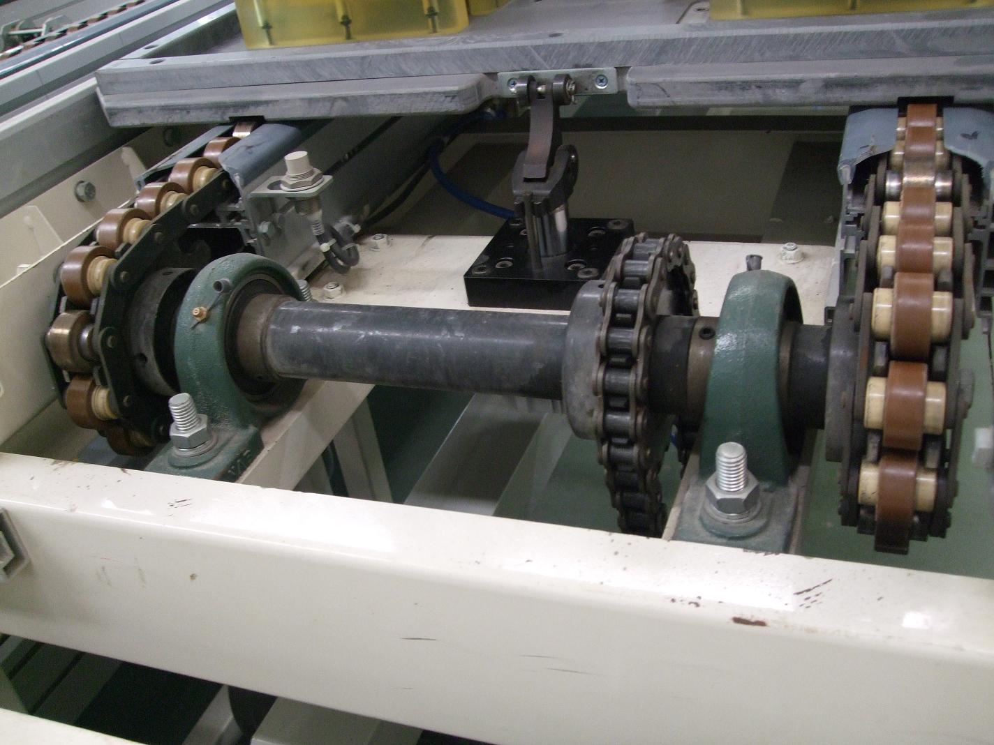

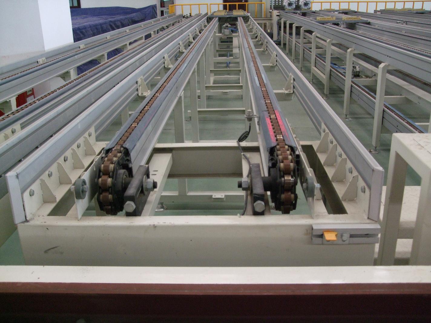

摩托车发动机的存储线

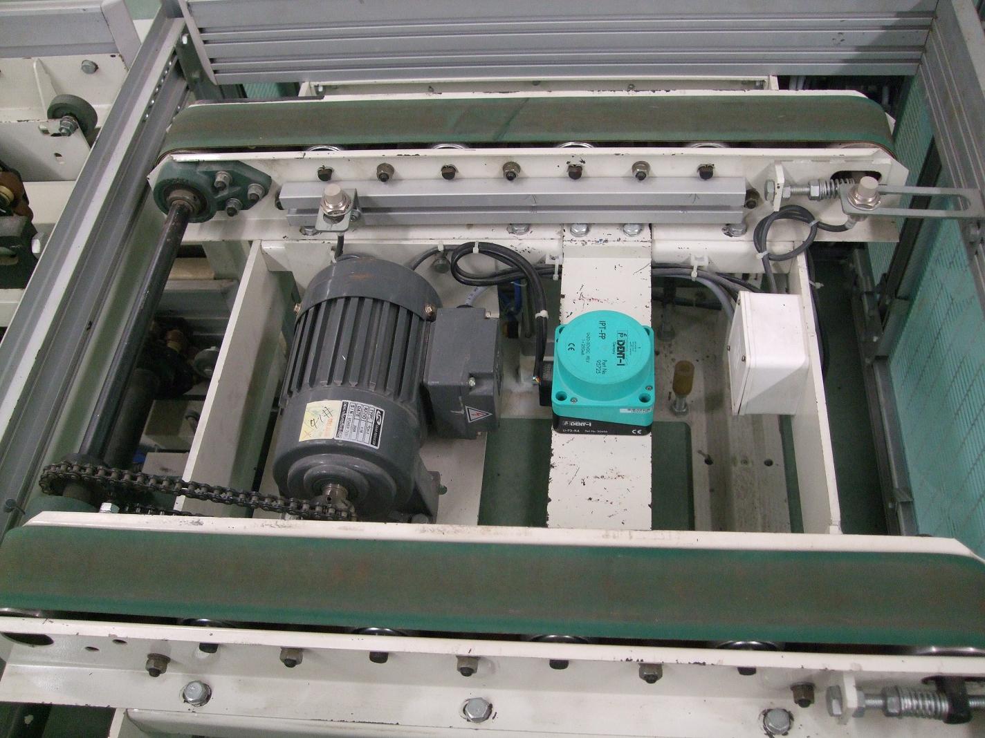

发表于: 2012-07-31 15:21

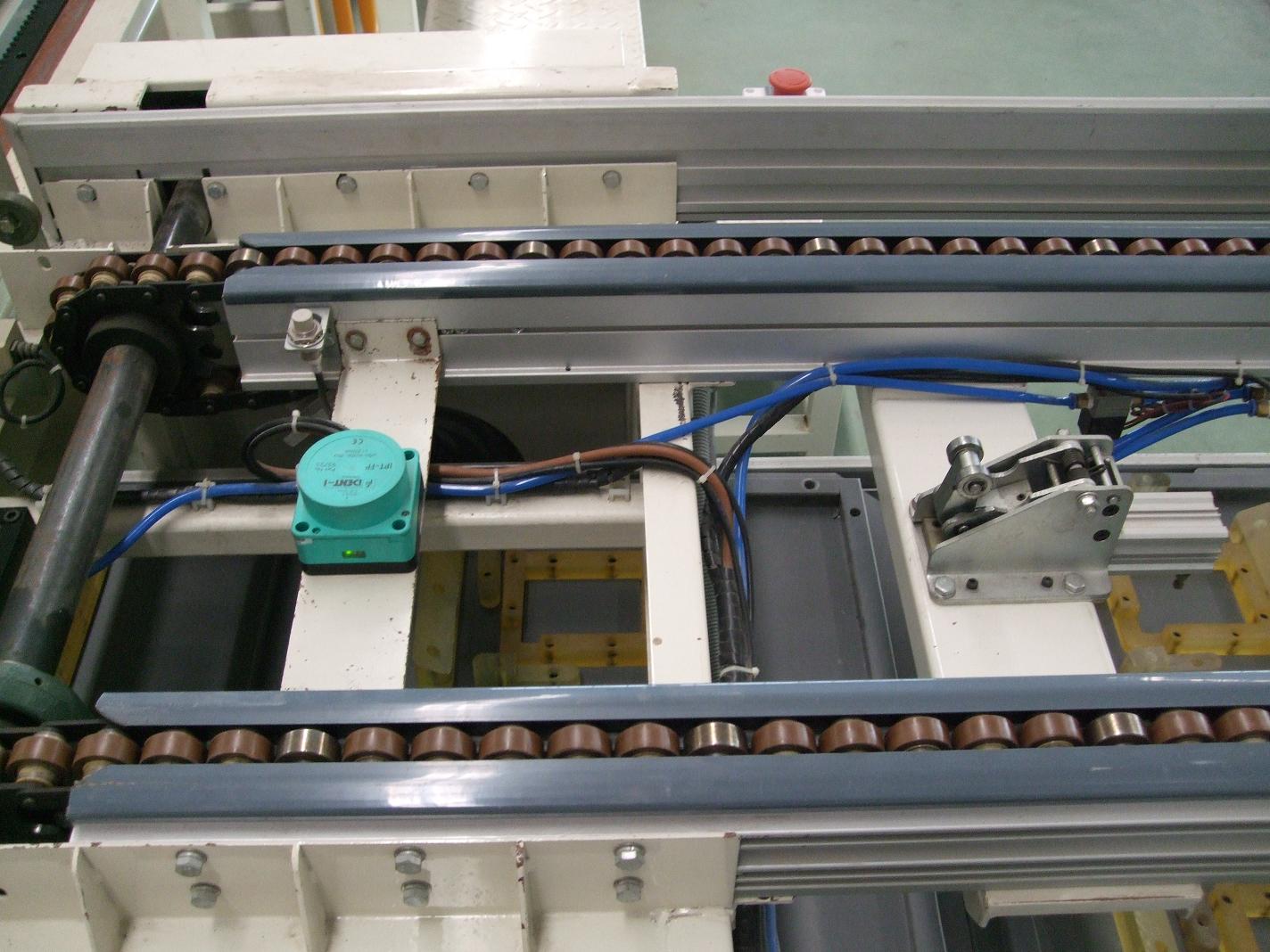

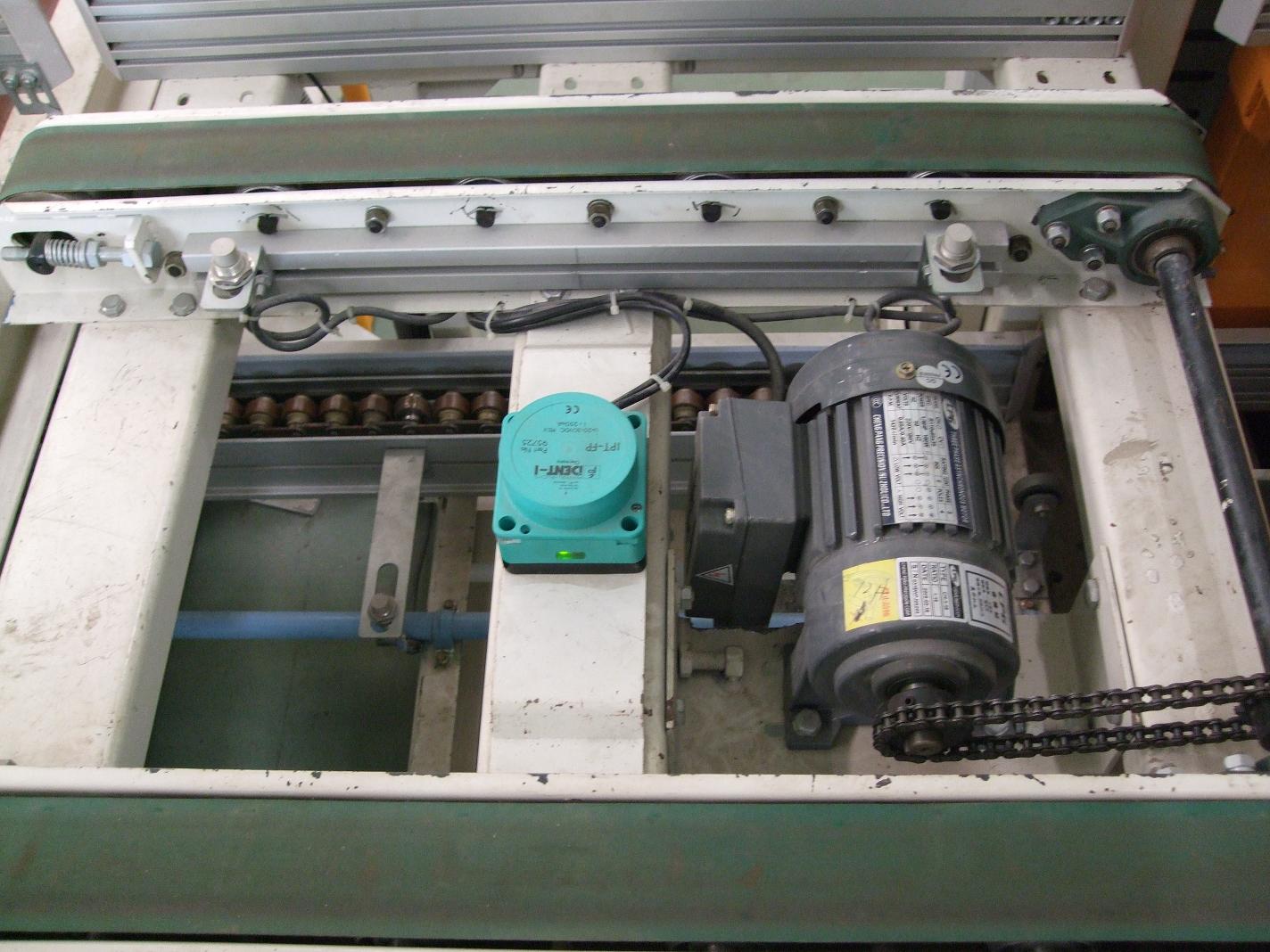

移行机

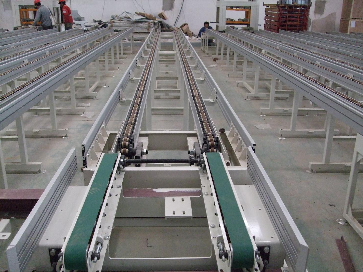

发表于: 2012-07-31 15:23

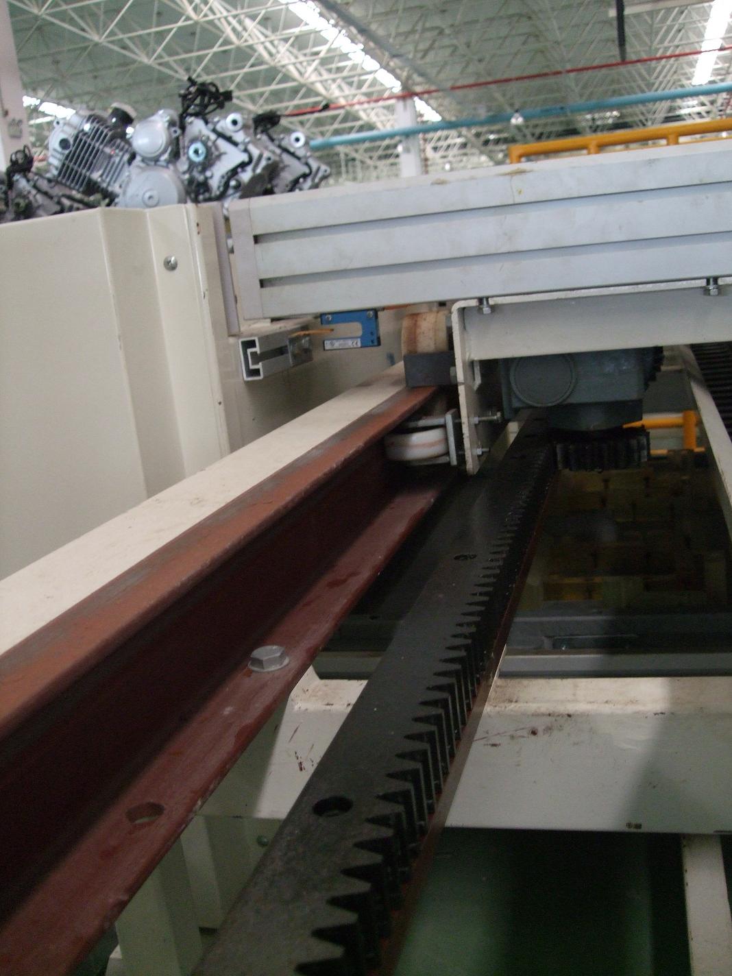

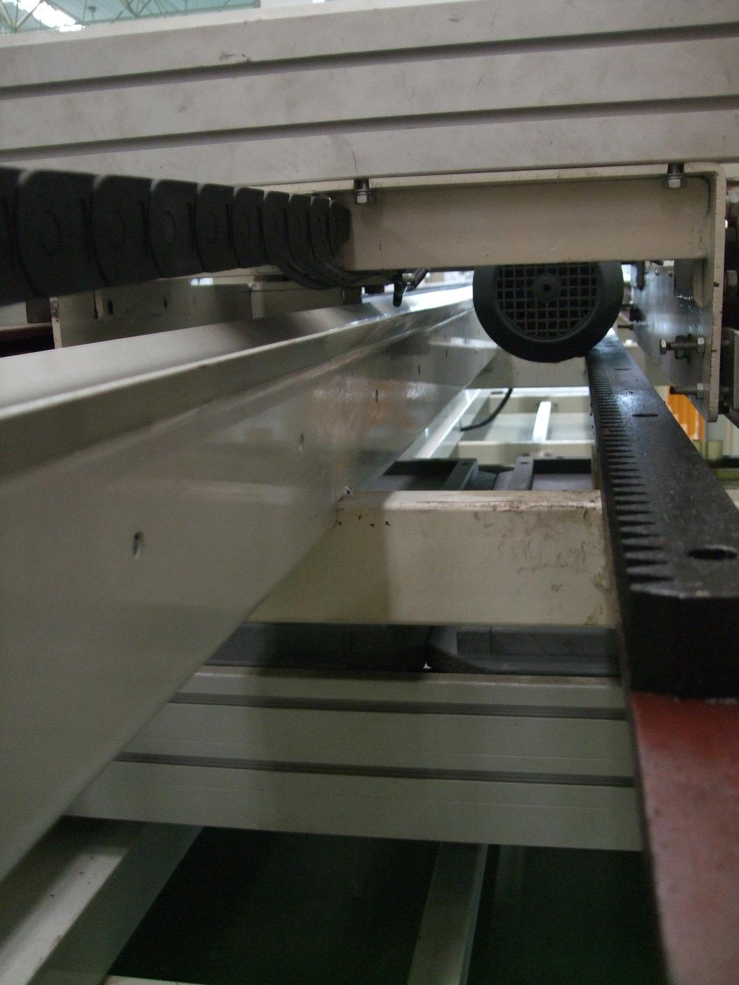

固定齿条,运动机构

发表于: 2012-07-31 17:31
比较复杂的啊,用了B+F的读写头,估计有数据选择分拣功能,学习了啊

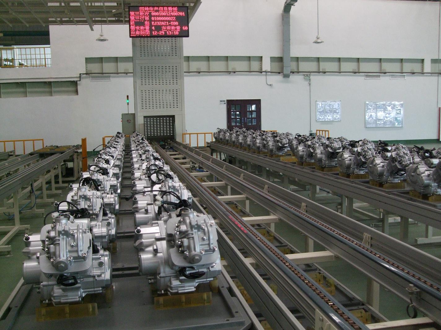

发表于: 2012-07-31 20:36

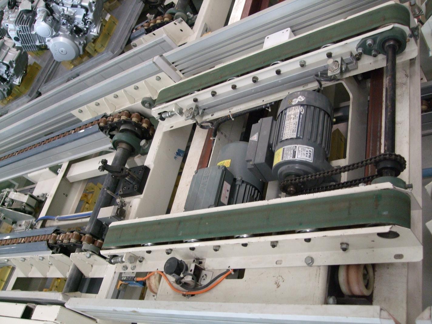

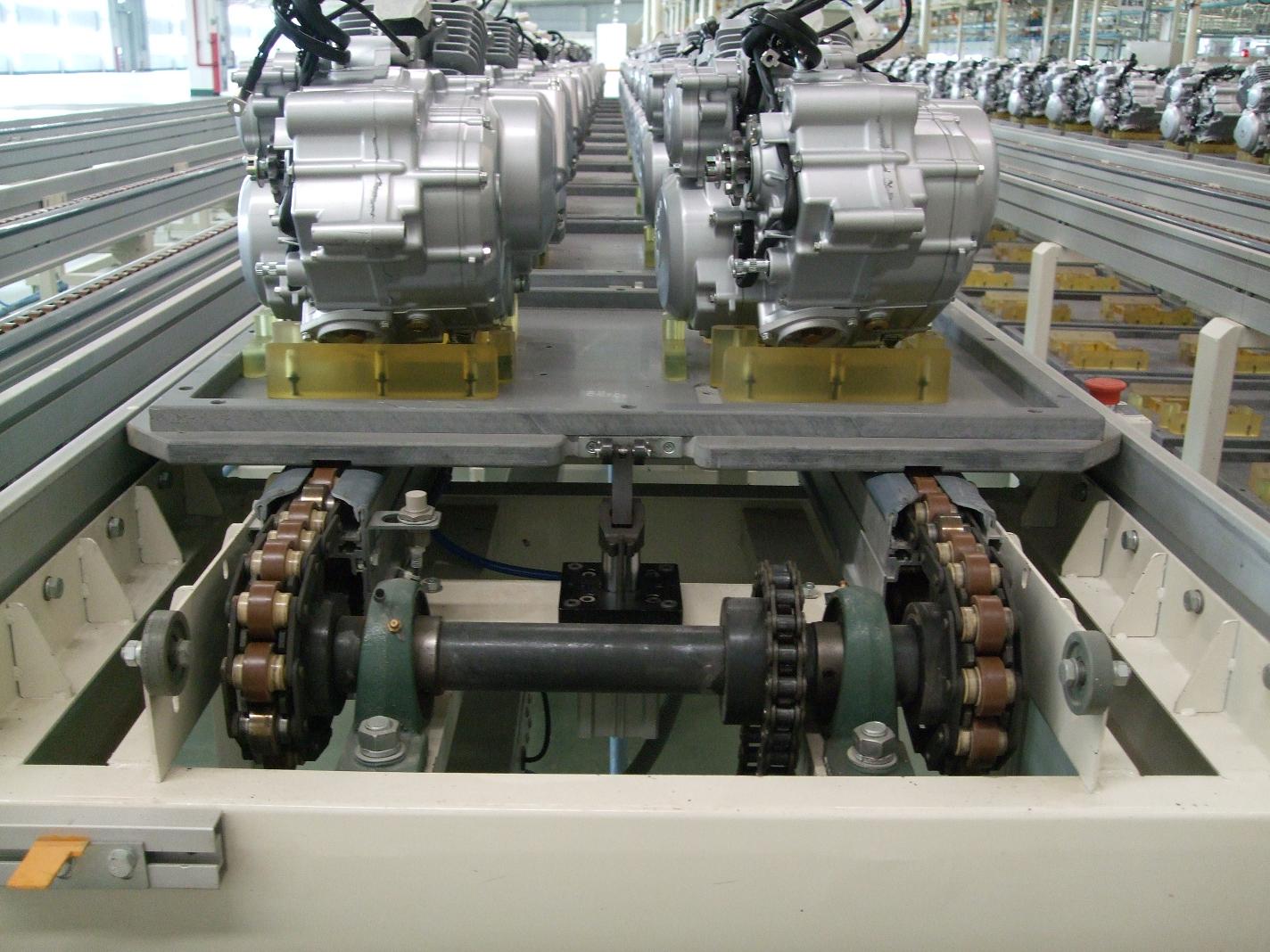

最后这张绿色的哪个是什么东西来的????????

发表于: 2012-08-01 06:30
引用第8楼庞树恒于2012-07-31 21:51发表的 :
输送线吧,储存线,说得我开始一头雾水。
楼上肯定不是搞输送机的。输送线只是一个笼统的叫法,根据作用的不同,又划分为不同的名字,
举个例子,汽车总装线根据功能大体划分车门线,内饰线,座椅线,轮胎线,淋雨线等等。而我说的存储线是指,发动机测试完毕后,送往总装车间的一个暂时缓存,目的是防止了上游出现问题影响到下游,或者下游出现问题,上游全堵死了,有个缓存去,上游可以照样生产。。同志哥,学无止境的。

发表于: 2012-08-01 08:48
楼主看来是深圳怡丰公司的.提点个人意见,线体整体结构在制作工艺和装配工艺上,还不是很好.给人感觉还是停留在九十年代.现在来说这种线体,几十人的公司都可以做的出来.还是拿点高端产品出来秀.
