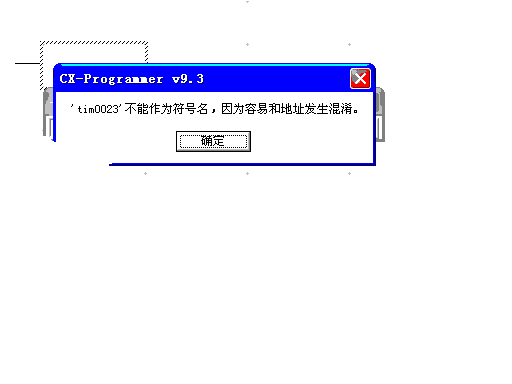

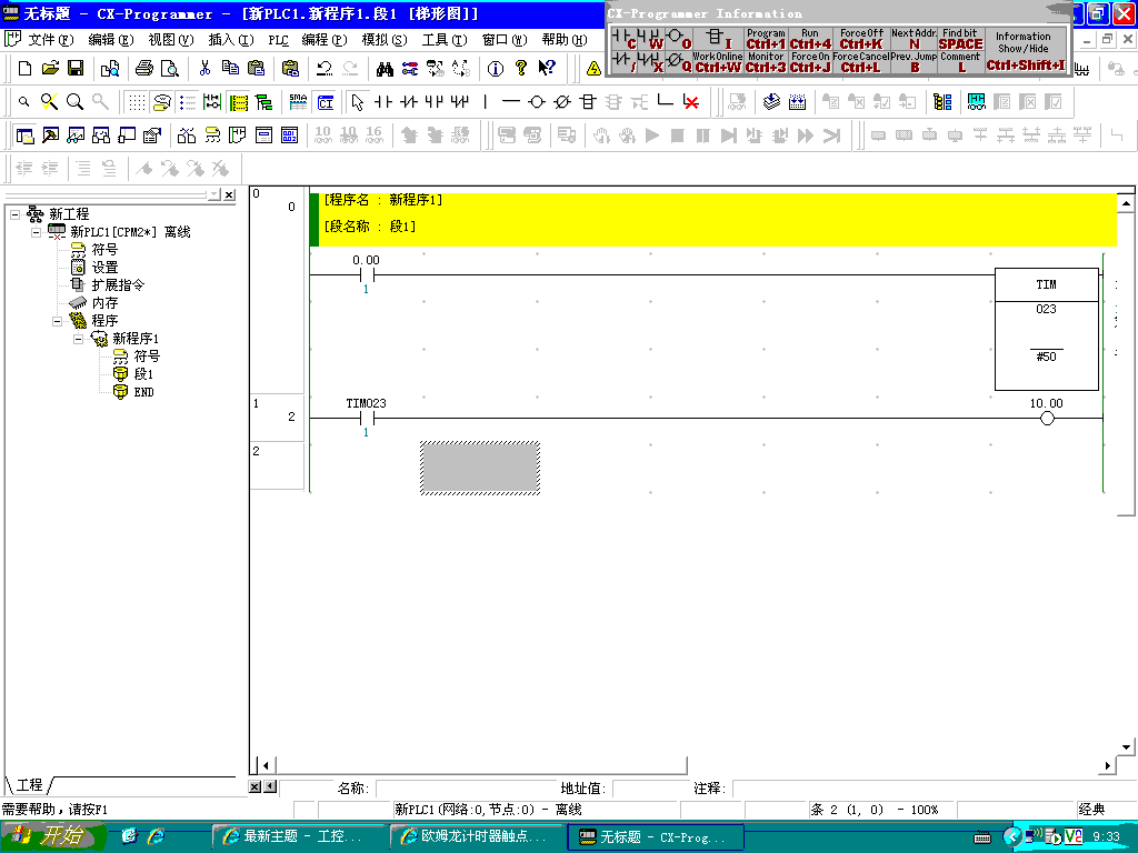

在程序中用了个计时器TIM0023,这个计时器的常开触点怎么输入也不对。,这个触点到底应该怎么输入才是正确的啊。烦死了。

我不知道你怎么输的,很好输的啊

    那个触点就是直接从上边点一个下来,输入TIM行,后边加上023就成红的了,真邪门了。

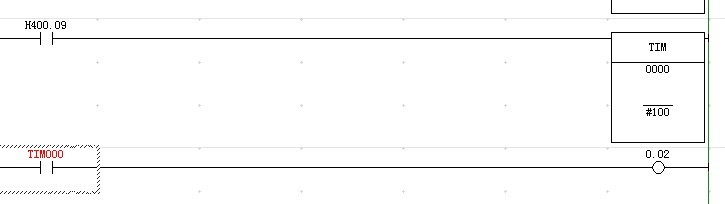

    老出这个红的。

    把TIM0000改成T0000就好了,这垃圾玩意。是不是PLC型号不同导致的?CJIM的PLC。

    是的,CJ1M必须输T不是TIM
