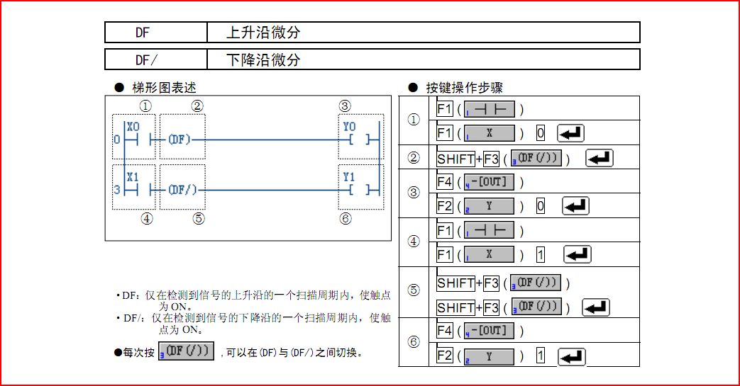

松下PLC编程软件里,输出P0下降沿如何输入

请参考上图
