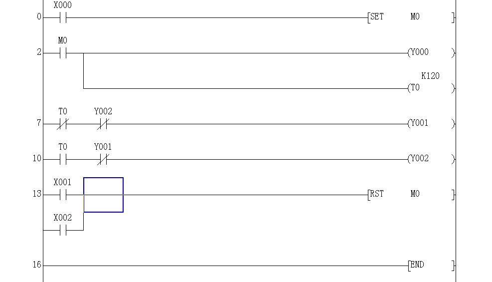

转换很简单一步一步写就可以了啊!但是你的图本身好像有问题啊!KM2和KM3一直循环得电啊!

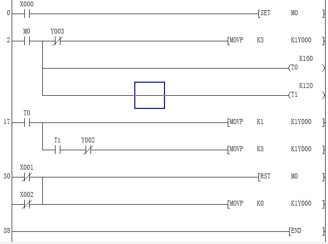

看这个
X0是启动
X1是停止
X2是热继
Y0是KM主
Y1是KM星
Y2是KM角
揭开神秘的工控面纱

13楼 你的梯形图数据传送的思路是对的,你的X001和X002用的不明白的啊
