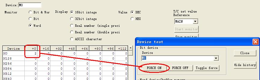

以三菱PLC为例。触摸屏操作对象一般是M、D等元件,那么可以直接批量监控软元件,通过点击触摸屏对应点,对比软元件状态或数值的变化,以快速找到对应点。

那种没法解密屏的画面就是靠这样子做的:
1、先用交叉参考找出只有输入没有输出的继电器点。
2、用软元件内存变量的监控功能这些监控触点,要实时的。
3、按你说的画面按键。
4、观察状态变化,就能找到对应的关系。
