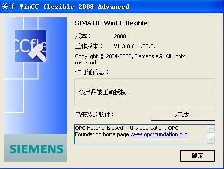

你说的是WINCCFLEXIBLE的版本吗?好像它的版本以年份命名的,没听说有SP几的,我的是2008 v1.3.0版本的

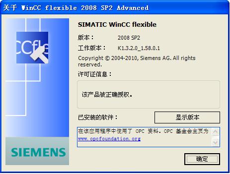

现在流行的是WINCCFLEXIBLE2008SP2~
