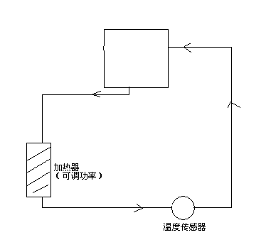

油在如上一个回路中流动(流量是可设置的,实际应用中可能为不同的值),通过一个电加热器(可调功率)加热,流出的管路上有个温度计,希望这个管路温度维持在设定值(30~70摄氏度之间某个设定值。)
我尝试Pid去控制,效果不好。整定的参数和环境变化(比如设定流量、总油量、当前管路温度、当前加热器出口温度、设定目标温度)而效果变化很大。
请教各路大侠出手指点,该用什么控制方式比较好。

可以做两个加热油箱,比例阀控制
