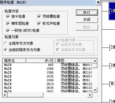

FX1N-60MT程序 问题,搞了几天了,也没搞好,是不是厂家做了手脚啊

我是这样做的,但是不行啊

程序上做手脚的可能性事有的,我给客户编写的程序如果超过2K步,我就会在里面做一个激活程序,就是程序正确上传到PLC后,还要按我的激活方法把程序激活,不然的话PLC只做程序中某些动作,机器并不完全正常工作。激活程序时可用装有激活程序的存储盒插到PLC上运行一下,或者把装有激活程序的触摸屏连接上,按触摸屏上激活按钮就搞定了,自己熟悉的就直接用手编或电脑把PLC里面的机关置位。

是的,就是这种情况,手动全部是好的,自动到一半就不好了

厂家说可以用好多外部按键可以解的,没试过

有一段密码程序 还出现N多双线圈错误

是厂家设置程序

有可能程序里有时间限制,三菱的这种现象很多。
