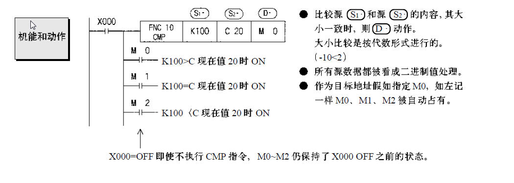

回帖的不说明D8018的意思,说了也是白说,建义自己去找找手册吧,人一定要靠自己

这是程序锁的一部分,可能用来控制停机的。

比较指令

这是比较指令
