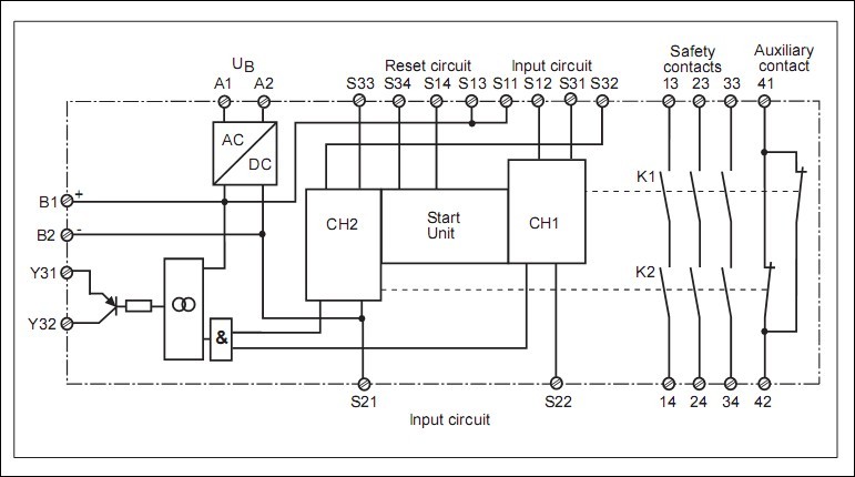

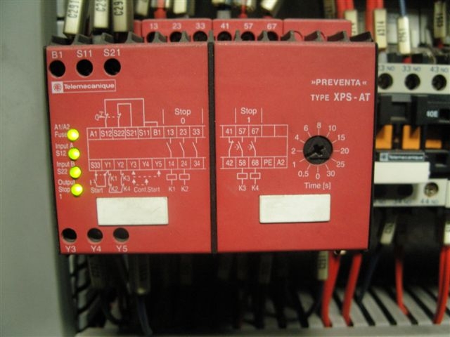

安全继电器是由数个继电器与电路组合而成,为的是要能互补彼此的异常缺陷,达到正确且低误动作的继电器完整功能,使其失误和失效值愈低,安全因素则愈高,因此需设计出多种安全继电器以保护不同等级机械,主要目标在保护暴露於不同等级之危险性的机械操作人员。
  安全继电器与一般继电器的主要差别在哪里?
  所谓“安全继电器”并不是“没有故障的继电器”,而是发生故障时做出有规则的动作,它具有强制导向接点结构,万一发生接点熔结现象时也能确保安全,这一点同一般继电器完全不同。
  安全继电器用在何处呢?
  用在带有确认机器安全的输入,确认安全后,给接触器等的输入进行控制的安全电路的设计上。
  Q:对安全电路的要求
  1、在紧急停止解除时,机器不能出现突然再启动
  2、万一机器安全电路发生故障时,可以停止机器动力电源
  3、安全电路发生故障时,机器不能再启动
  像安全开关、光幕等确认安全的输入,无法做到上述功能,那么,怎样才能做到安全电路呢?时候双重电路就可以了?
  A:单靠双重化是不行的。
  双重化是必要的,但是除此之外,比备如下几个条件,双重化电路的互相检查,确认所有安全电路已经断开一次,必要时由作业者操作便可以启动等条件。还有从另一个角度来说,输入的开关接线短路或电线外皮破损而引起的接地的可能性时,必须预防因此而引起的机器突然启动。
  实际上,为了方便安全电路的构成,将安全继电器和其他组件组合配套,把基本的紧急停止电路、安全电路组成电路模块的产品称为安全继电器模块。
