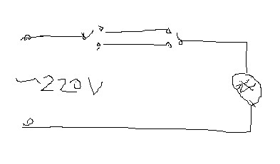

同意大多数看法!有钱人!顺便附一张用开关控制的图!

12楼的朋友能告诉我你的程序能达到双控的目的吗?开了灯就不用关的,又是一个有钱人啊!

9楼,你的程序这样编会出问题,你的X0或者X1接通后,Y0会不停地跳,因此应该这样编写
我们不考虑楼主奢侈不奢侈,其实这是一个提议,让我们熟悉一下,其实这个程序没想的那么简单,大家自己试试看就知道了,
楼主不可能真的这样干,对吧
程序如下
LDP M0
ORP M1
ORF M0
ORF M1
ALF Y0
END

21楼双线圈了,应该系x0 x1吧!一个小小问题人气好旺哦
