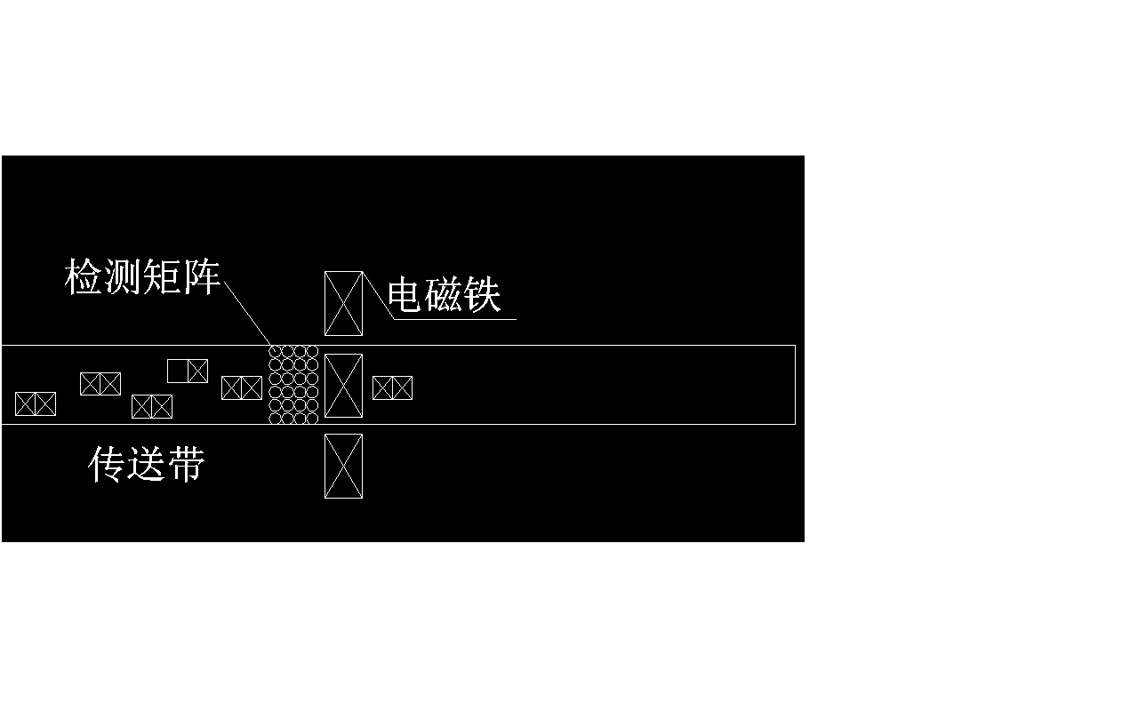

18楼  发表于: 2010-12-01 13:16
引用第4楼m046于2010-11-30 15:59发表的  :
谢谢老兄,规格是单边30*15mm的只有十几克重,在传送带上做在线的重量检测不知道怎么实现,应为它是连续过来的,用电磁吸也想过,主要是太轻,磁力不好控制,超声波检测就不知道怎么用了,没见过那东西。
我做了一个方案你看下,利用接近开关做一个矩阵,然后通过检测出来的金属物质面积,如果面积不符的,则被后面的电池铁吸走。
说明一下:接近开关市面上各种大小的都有,电池铁最好做成滚动的,便于连续动作。
图片如果看不清楚,把它另存到电脑上就可以看清。
矩阵图

19楼  发表于: 2010-12-01 13:27
谢谢兄弟,如果产品是紧挨着一起过来的,怎么区分呢?

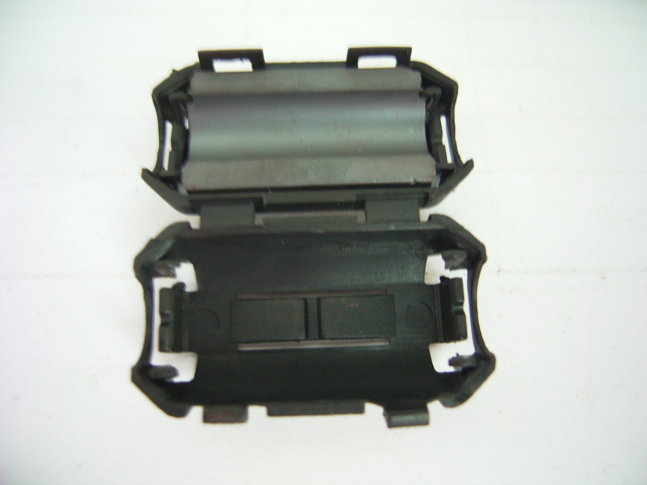

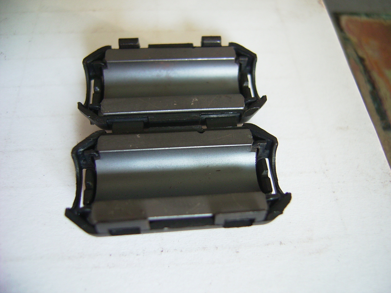

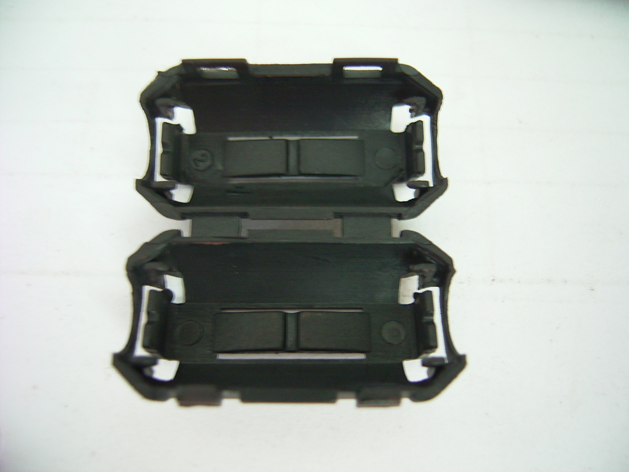

22楼  发表于: 2010-12-01 22:39
楼主拍两张实际传送过程中的图片来看看。看一下情况是怎样的。
