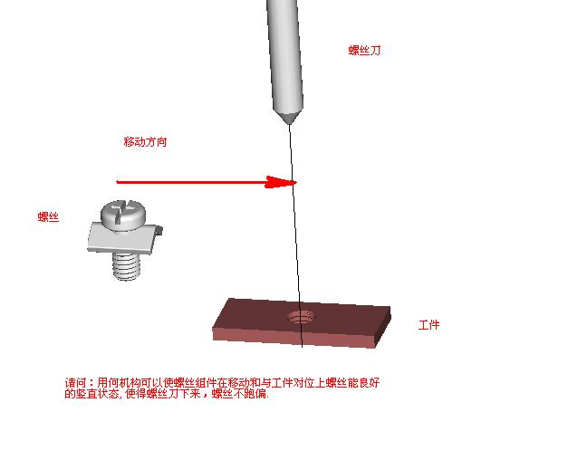

如图,这种螺丝在移动中,用何种方法比较稳定

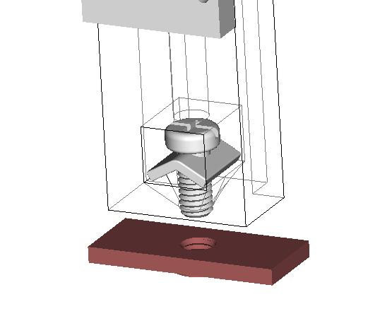

{{{在木板上面有一个夹具,夹具是两块或者三块组成,并且上面也有螺纹。合起来相当于螺母,快钻完后分开。}}就是要这样的机构...看的不是很明白.有图片或草图吗.传上来或传我一份jun62163784@163.com,谢谢
bjj32
查看bjj32的
发表于: 2010-11-21 08:09
全看
用气缸拉料来运动就可以了,速度没有多大要求.最主要的就是螺丝如何固定和螺丝刀下来爪子如何放开螺丝,谢谢

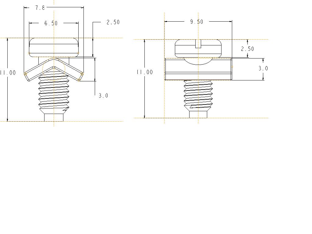

如图是螺丝尺寸。还请高人多多指点啊.本人太菜了.

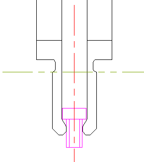

我的意思是螺丝用夹具固定后一起用气缸拉料。但按楼上简图螺丝是圆的,平头螺丝。是可以固定。但加压片后。前后如何固定,如图是我画的机头.请指点.
bjj32
查看bjj32的
发表于: 2010-11-22 20:23
全看
破开用四份,不知可行不?

这个是螺丝外型尺寸

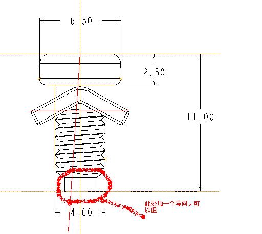

如图所示。

((横向排料送到那个类似钻套的定位夹具里面去)) 但钻套有草图吗?我只能固定两边,前后没有位置了。路过的也请想想,这种螺丝在接触器中很多.
