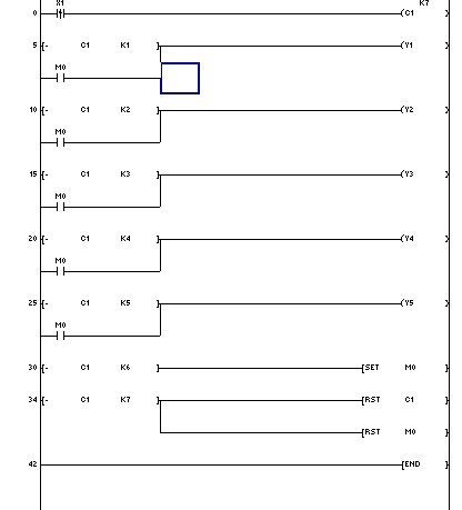

把C1 K6后边的Y0-Y5去掉,改成输出M0。在给上边的Y0-Y5都并联一个M0的常开触点就没有双线圈了,功能也实现了。

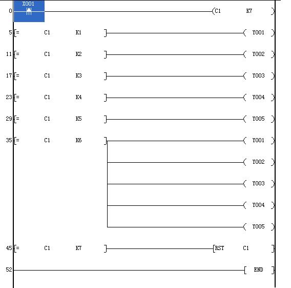

这个绝对可以,6个灯。
两个程序,

学着写的,见笑。

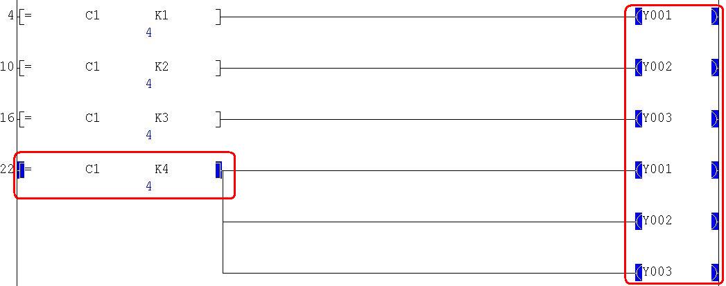

双线圈是不行的,看看小弟的这个

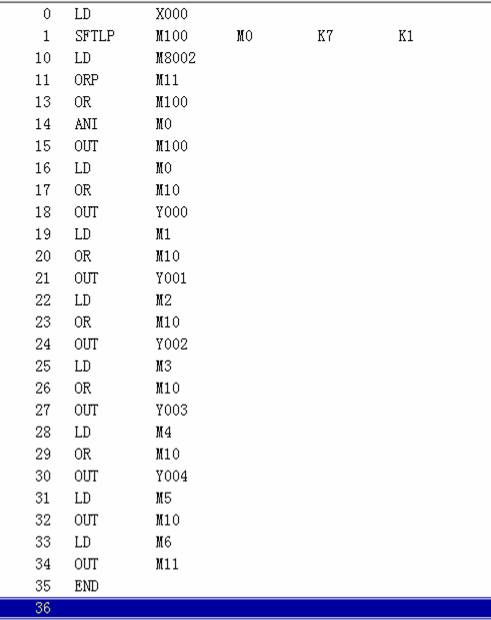

20楼
发表于: 2010-11-24 22:13
看看小弟这个

顶12楼

引用第5楼易志刚于2010-11-23 19:23发表的 :
你看看这样行不行?三菱的出现双线圈一般没什么,可以多加一些中继M,来转换一下。
三菱的出现双线圈是没有什么,但是造成程序的逻辑错误达不到预期效果。
双线圈错误啊,这样的结果只会在第六次全亮,第七次全灭才会有效。使用双线圈就说明你还没懂得编程的思路。输出只出现一起,关键是写好输出的条件。不过呢有时候巧妙地利用双线圈可以简化程序
