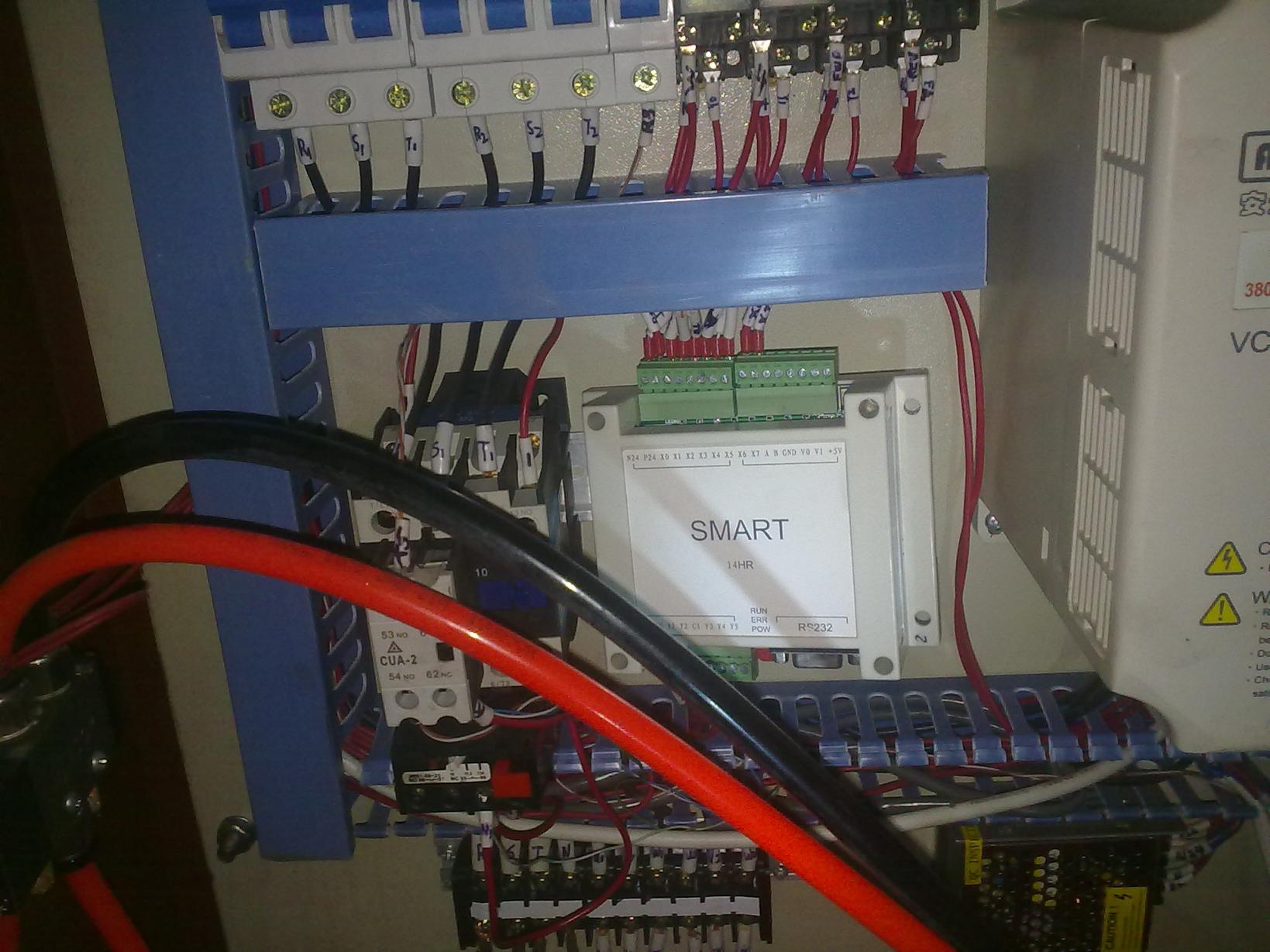

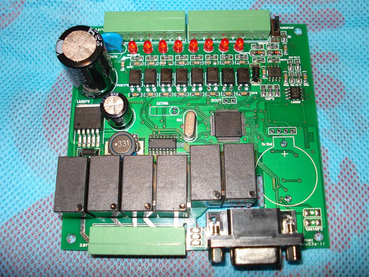

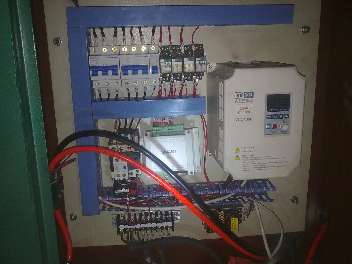

仿制原因:做工程买不起plc,用8个继电器通宵在现场搭控制电路(板材锯切机 手动/自动),因此必须得有自己的控制器,用起来不心痛,不头痛。
仿三菱Fx1N,原因是1N有定位指令。2N的浮点暂时用不上。可以使用三菱Gx developer 8.52及以上版本
CPU:         ST Arm
继电器:     宏发JZC32F
光耦:        台湾亿光EL817C
功能支持: 程序(注释) 上传,下载,在线更新。 密码加密,清除。。。。。。
指令(除了from to没有),其他都支持。
发这个帖子,我只是想说,国产的不一定都是垃圾。用宏发继电器的plc也有,艾默生,信捷。。。。,要是你出得起钱,用松下,泰科也不是不可以吗。有的人用omron中继,有的用德力西,定位不一样。你都买国产PLC了,却还用三菱的标准来要求,本身就不公平。我做的一台锯切机,刨去成本,才挣2000不到,还要保修一年。我能用正品PLC吗?
图中控制柜4000块报价

做应用之前的工作就是开发PLC,当然是给台湾佬打工。硬件抗干扰是输入隔离,布线规则一些。外部接线强弱分开。也没啥,这个柜子在现场工作一年,实战是检验的最好方法。
