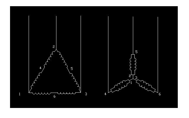

这个是双速电机来的

这个是双速电机来的~现在好少用双速电机了~我记得我以前的公司见过好多次呢~~~

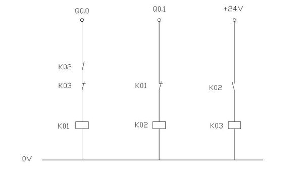

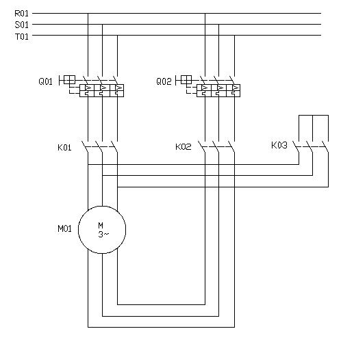

plc控制的话为什么不可以理解为星三角。完全讲得通。

双速电机

支持双速!K1接通低速,电机线圈三角形连接,K2K3接通高速,电机线圈双星形连接。

星-三角电路。
由控制电路可以看出:K01与K02或KO3互锁。即K01闭合时,K02和K03线圈都失电。此时为三角。
当Q0。1有输出时,K02闭合,KO3也肯定闭合。此时为星型接法。
由互锁关系决定的。

双速控制现在少了

双速控制 plc应该是西门子

星--三角起动电路行不通,支持双速观点

星三角吧,应该是

是双速的呢!
