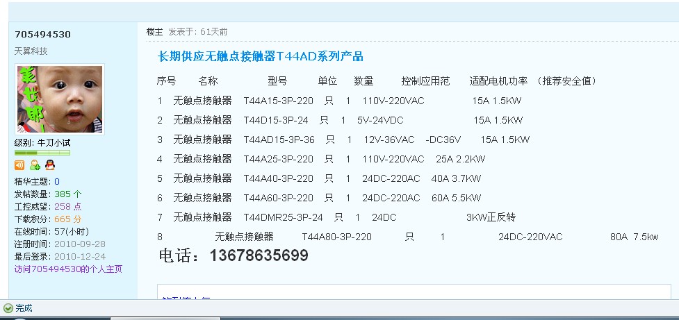

按启动电流的冲击电流算,启动冲击电流是电机额定电流的五倍,15A的无触点接触器最适用于1.,5-1.5kw以下的电机,,,

10楼朋友,可是我们环境差,用普通的一个月换1-2次,老板怪我们处理不好,每次搞一身的灰,还挨骂,朋友推荐,我就用了,但我不知道怎样计算功率,因为用的效果不错,3个月了没有坏过,我想全换掉,老板同意,但我要做到心里有数。所以叫大家帮忙了解一下,哈哈还是谢谢你。

最大只能7..5千瓦。一个千瓦等于两个安培电流

不行太大了 ,有人说只能最大用于1.5kw。不然已启动就烧毁了,我不干式。还是了解明确的功率好一点。

你还是用30A的吧..反正15A和30A的差不了几块钱我30A的用在0.37的电机上一年的损坏率是10%..不包括电机短路和卡死.只是正常损坏.因为电机的起动电流是5倍.但有时起动时卡一下就不行了

同意6楼,用在加热上还可以

发表于: 2010-11-22 22:38

还是不要用于电机这类感性负载上
