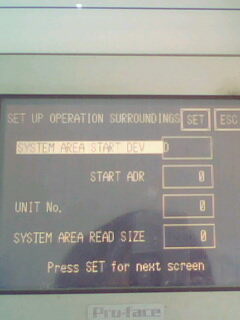

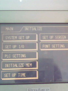

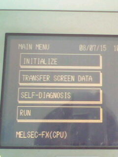

如題,哪位大俠能告訴我如何在Proface人機設置從人機監視讀寫PLC程式?
我以前有這樣用過,不過時間太久了,現在再設時找不到從哪里設了。

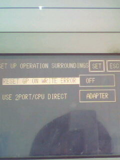

是2000嗎?看看附圖,不是所有的可以,只有部份支持這功能

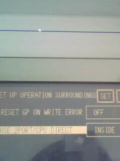

多謝1樓。就是說只要把USE 2PORT / CPU DIRECT選擇為INSIDE就可以了,是嗎?
人機型號是GP37w2-BG41-24V,支持這個功能嗎?

要選擇成ADAPTERR才行
